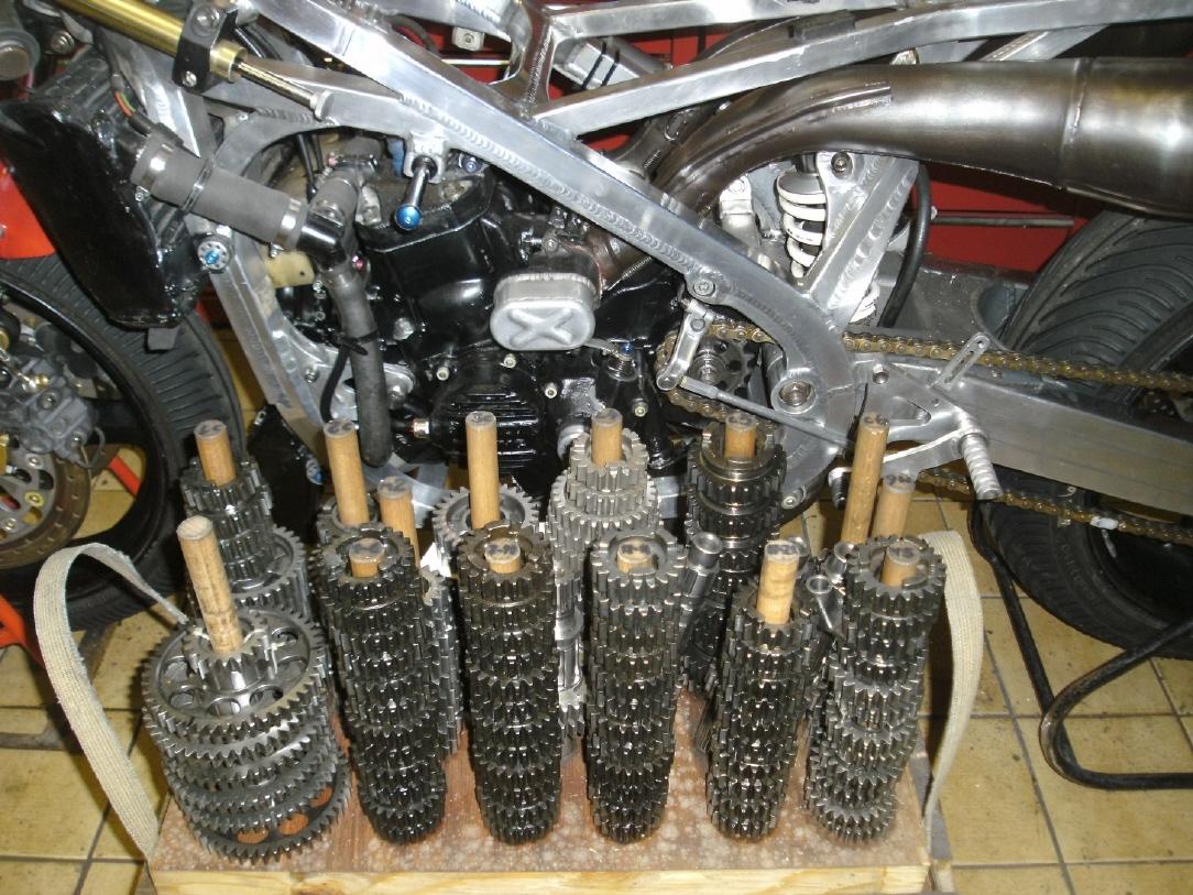

  • Hallo,
    ich habe noch ein paar 2. Gang- Zahnräder fürs Kit- Getriebe bei mir liegen, habe ich mal anfertigen lassen.
    Wer Interesse hat, bitte melden.
    Gruß Michael
