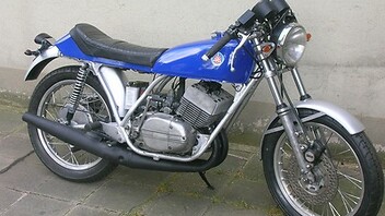

    erstmal stelle ich mich vor. Ich heiße Wolfgang, wohne in Stuttgart und bin seit kurzem Besitzer einer RD 250 die als Caferacer umgebaut ist. Obwohl der Motor etwas optimiert ist (Kanäle-Vergaser Auspuff LC gekürzt-Verdichtung) würde ich gerne auf 350er Zylinder umrüsten. Hat da jemand welche zu verkaufen? Oder Tipps woher man diese bekommt?

  • Momentan ist ein Satz Zylinder, Köpfe und Kolben in Ebay für 445€ drin. Das ist ein bischen teuer aber wenn sie wirklich so gut sind wie er sagt ist der Preis noch akzeptabel.
    Das Günstigst für 350ziger Zylinder ohne Kolben und ohne Köpfe bei Ebay ist 150€. Ca. 2 mal im Jahr sind welche drin. Du mußt halt ne Weile warten.
    Köpfe kosten 50€ aufwärts. Für Kolben und Schleifen bist Du noch mal 200€ los. Dann bist Du bei 400€

    ich hab inzwischen von bernd günstig welche bekommen. Schleifen und Kolben kostet aber je 80€. Also pro Kolben-pro Zyl.schleifen. 360 zusammen.
