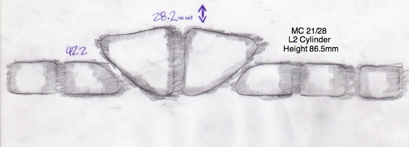

    weiß jemand um welches Maß die Zylinder beim Umbau auf RS Kolben abgedreht werden ? Oder noch besser : Könnte bitte mal einer die Zylinderhöhe eines originalen/unbearbeiteten Zylinders abmessen und hier posten ? (Zylinder A+B / MC28 )

    meine wurden auf 85,7 gekürzt.

    genau darum geht es ja ich möchte wieder auf originale Kolben zurückrüsten daher möchte ich messen ob und wieviel Material damals abgetragen wurde.Daher brauche ich das Längenmaß der originalen/unbearbeiteten Zylinder.Falls jemand einen zur Hand hat bitte so freundliche sein und kurz mal messen+mitteilen.Danke !
