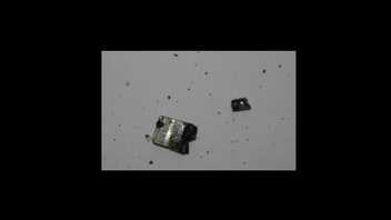

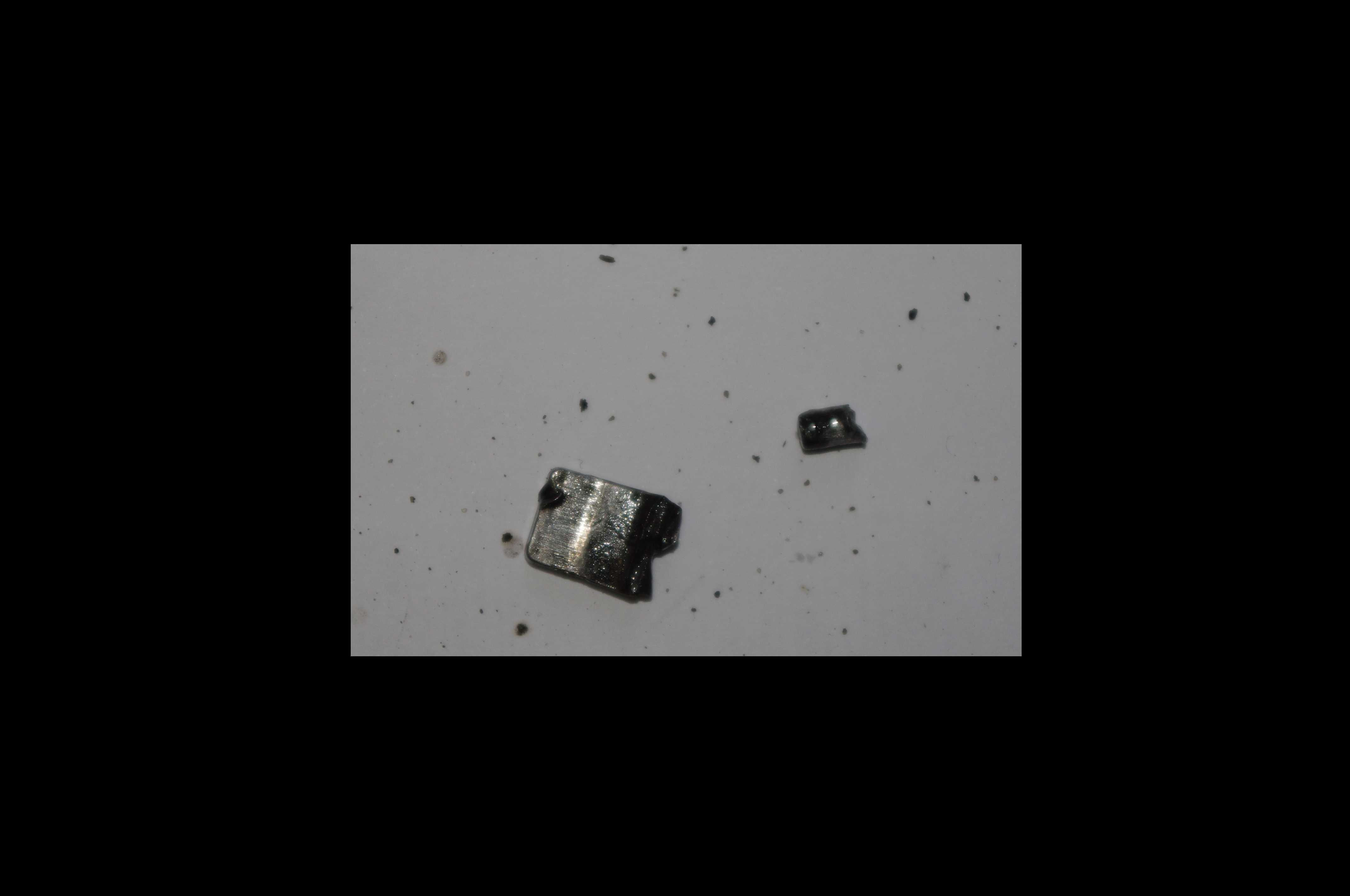

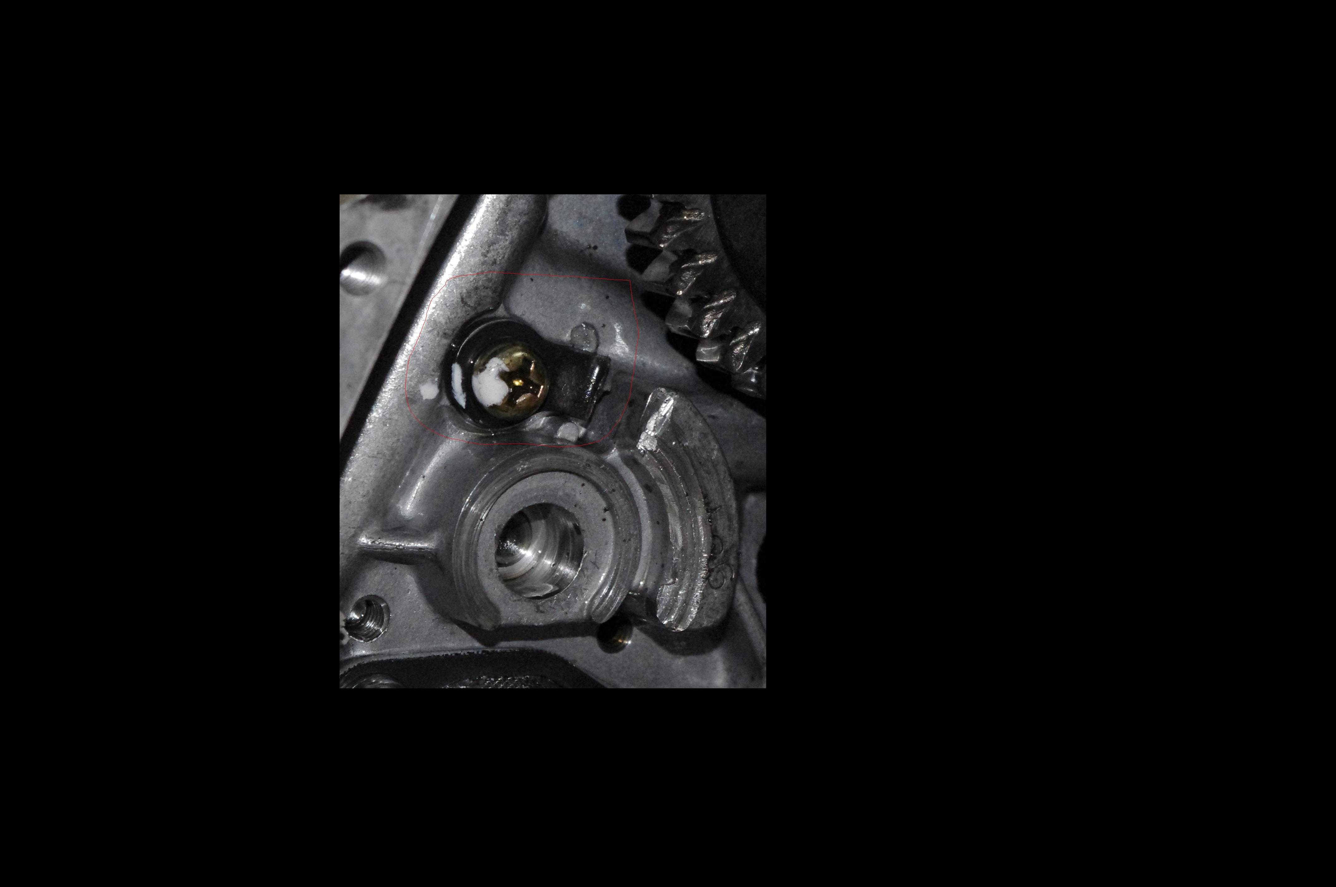

  • Hallo,
    beim Öffnen des Getriebedeckels sind mir zwei kleinen Metallteile entgegen gekommen. Ein kleiner Nippel vom Gehäuse und eine von einem angeschraubtren Winkel. Den Winkel kann mna ja leicht ersetzen, aber den ehemals angegossenen Nippel vom gehäuse nicht. macht das etwas aus oder ist das wurst ?
    Danke und Grüße
    Asterix
    P.s.: suche Motor für RGV250
  • Ja Leute,
    das ist der Kickstarteranschlag! :teacher:
    De Franzosn macha im Bayernthread blos schmarrn! :mecker:
  • Wenn du sie immer schön zahm und sachte anwirfst macht das wohl nix.
    Aber der Anschlag hat ja schon seine Funktion, ansonsten knallt der Kicker wahrsch.
    woanders gegen das Gehäuse.
  • Die Getriebeplatte muss erneuert werden, welche es aber nur in Verbindung mit einen Kurbelgehäuse gibt.
