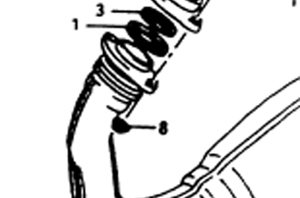

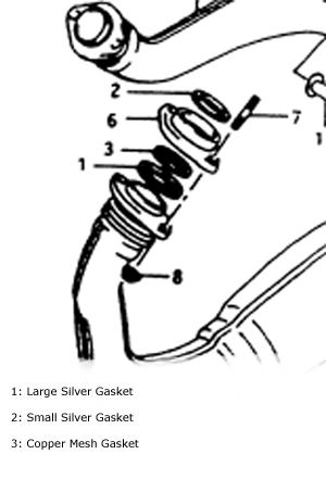

  • ... schau mal, ob die Quetschringe noch in den Zylindern stecken und der Dichtring aus dem Kupfergeflecht "wächst" manchmal mit dem Stahlflansch zusammen. Fehlte einer, dann hättest Du das sicher gehört :winking_face:
  • öh....sind doch eigentlich 3 ganz unterschiedliche dichtungen
    je eine kleine u. große metalldichtung, und eine (etwas dickere?)gewebedichtung :nixweiss:
    William Faulkner 1897-1962
  • Ja Du hast schon recht Peter, aber die Kupferdichtung (die mit dem Geflecht) hat die gleichen Abmessungen wie die kleinere Alu Dichtung. Daher ersetzen viele diese durch so eine da sie nur ca. 1/3 kostet.
  • Huhu,
    hab das Zeug nun mal gereinigt. Tatsächlich 6 Dichtungen gefunden. :shock:
