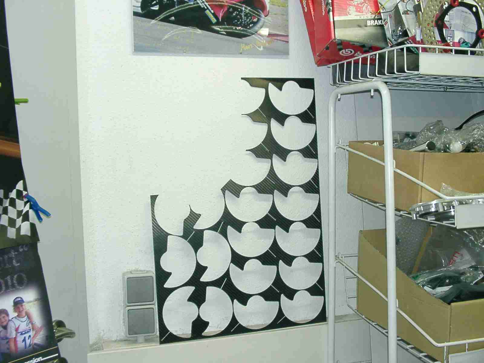

    kann mir einer sagen, wie stark muss das Material für den Drehschieber der RG sein sein.
    Die Originalen aus Stahl und aus CFK.
    Bitte nur, wer das Maßes wirklich kennt, bitte keine Mutmaßungen !

  • RG500 Drehschieber Materialstärke :
    Orginal : 0,70mm
    MaranelloEngineering : 0,90mm
    GHN : 1,00mm
    SKN : (schmalster) 1,20mm
    SKN : (breitester) 1,23mm
    Alle funktionieren problemlos .
    Axiales Spiel Drehschieber - Deckel : 0,10mm
