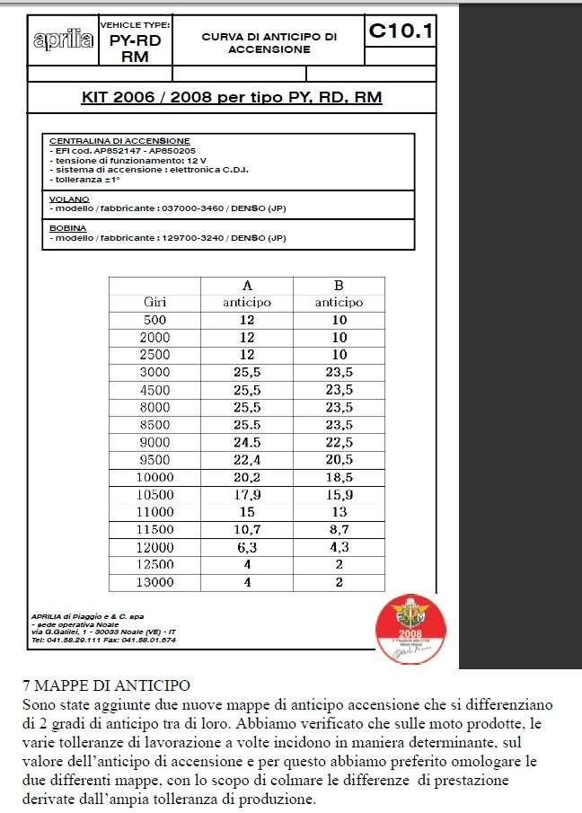

    Hast du die werte auf dem Prüfstand ermittelt oder irgendwo abgeschrieben? Welche kurve nutzt du?

    Im Moment fahre ich beide Kurven, kann per Schalter wählen. Kurve 1 (die zwei grad frühere) gefällt mir aber im mittleren Drehzahlbereich deutlich besser.

  • Na interessant. Dann muss ich warten, bis ich alles fertig habe. Ich habe nur keinen Vergleich zu vorher, da ich noch nie so ein Moped gefahren bin.
    Ich werde mich mal melden, wenn ich darf, ob es etwas neues gibt, wenn ich die kurven brauche. aber vielleicht gehe ich damit auch auf den Prüfstand.
