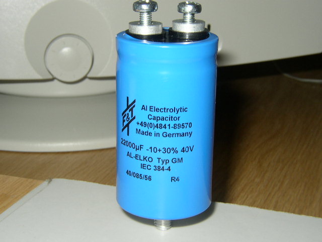

  • Ich fahre nur Renne und habe entsprechend nix mehr dran, was Strom benötigt. Das Hündchen wird mangels Kicker angeschoben. Bei mr klappt es prima. Gehe gleich ´mal in die Garage und schaue nach, was ich da verbaut habe...

    Mit Kabeln und 6 EUR Versand sind wir dann wieder bei 15 EUR...
    Hat jemand noch sowas herumliegen, und möchte es loswerden?

    Kabel von der Batterie ab und Kondensator dran :nixweiss:

  • lag ich wohl leicht daneben mit den 25000µF...

  • Ich habe so einen von Conrad, aber da weis ich auch das er 100% hält- auch noch nach Jahren. Direkt mit Anschlüssen und fertig.
    Der ebay -Eleminator ist für den Preis voll ok.
  • Ich würde da gerne mal aufgeklärt werden....
    Die NS400R oder besser: deren Regler, braucht die Referenzspannung von der Batterie um sauber zu regeln. Wenn ich jetzt auf so einen Kondensator umrüsten würde, wo bekommt man dann die ref. Spannung her? Oder geht das nicht bei allen Mopeds?

  • Die NS400 R hat einen ganz normalen Regler, so wie alle anderen Moppeds auch.
    Ich sehe da keinen Unterschied.
    Natürlich braucht ein Regler eine gewisse Spannung und Strom um arbeiten zu können, aber auch hier sehe ich zu anderen Moppeds keinen Unterschied.
    Woher hast Du denn Deine Infos?
    Ansonsten: Der Kondensator ist schon nötig um entstehende Spannungsspitzen (die bei der Gleichrichtung der Wechselspannung der Lima in die Bord-Gleichspannung entstehen) zu glätten. Nur so werden die Gleichrichterdioden des Reglers vor Zerstörung geschützt.
