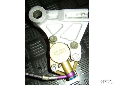

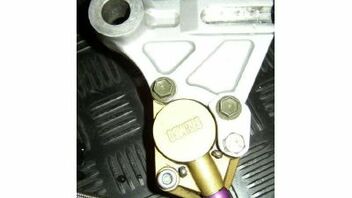

  • Peter die Adapterplatte war Marke Eigenbau. Für Dich als Gewichtsfetischisten natürlich ne Alternative, da der RS Sattel leichter sein müsste.
    Vielleicht finde ich noch ein Bild von dem Teil.
  • das wäre super! :like: :daumenhoch
    William Faulkner 1897-1962
