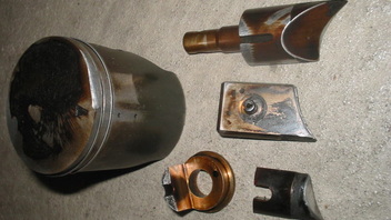

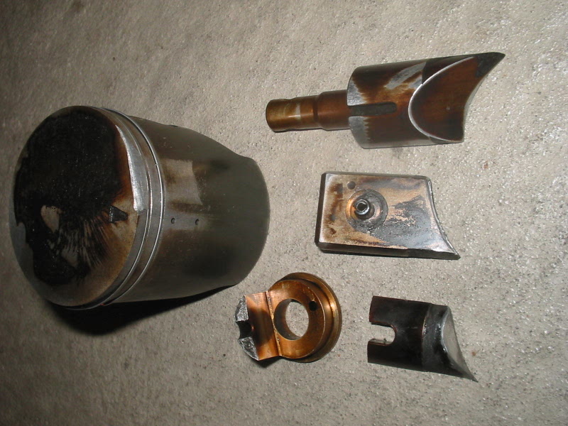

Ende der Geschichte, Kolbenschrott, Zylinderschrott, Schieberschrott
Braucht noch wer Bilder von anderen Details? Der ganze dreck, was nicht Öl ist kommt mit davon das der Schieber in der Werkzeugkiste (nach defekt) transportiert wurde...
Autsch Tobi, das sieht aber böse aus
Gut dass ich im März selber erst 2 neue Fischer Oberteile verbaut habe
Ein Bild der !gesäuberten! Bruchstelle wäre noch interessant.
Aktuell kann ich keine Rastlinien o.ä. erkennen was auf einen Schwingbruch hindeuten würdeIst der Bruch denn genau dort wo der Radius aufhört?
Dort entsteht beim Fräsen gerne eine Kerbe weil der Fräser an der Position länger verweilt als im restlichen Verfahrweg! -
Liegt meist an der KW. durch starke Vibrationen!
Hatte ich einmal in Oschersleben!
KW. wurde vorher vermessen bzw. gerichtet und nach Oschersleben nochmals vermessen und war danach Kernschrott!
Durch mehrmaliges Richten wird das Material weich und kann den Zustand nicht halten!
Hinzu kommt noch Materialermüdung der Schieber
Schieber wurde heute Problemlos von A. Fischer getauscht
