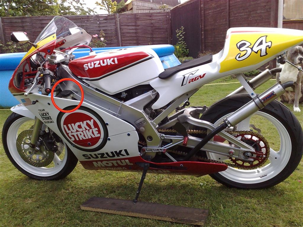

    kann ich anstatt mit dem geschlossenen, dem serienmäßigen Kühlwassersystem, wo der Kühlwasserauffangbehälter Kühlwasser aufnimmt bzw. Kühlwasser wieder in den Kühlkreislauf zurück gibt, kann ich da wie bei Rennmaschinen einfach eine Colaflasche aus Plastik hinter dem Wasserkühler klemmen, die dann die rausgedrückte Kühlflüssigkeit auffängt.
    Gibt denn die Colaflasche gegebenenfalls Kühlflüssigkeit wieder in den Kühlkreislauf zurück ?
    Bei meiner '89er RGV ist das ganze Heckrahmengerödel abmontiert, auf dem Rahmen ist nur ein Rennsitz befestigt.
    Macho oder Weichei.....
  • ach ach, kannste viel einfacher bzw. ordentlicher haben...
    einfach nen alten bremsflüssigkeitsbehälter an einen der beiden oberen
    schrauben vom unterzug mit hilfe eines aluwinkels montieren und schon haste
    alles was du brauchst :)
    zumal der behälter dicht ist und aufgrund seiner membrane dennoch in der lage
    ist, wasser aufzunehmen und abzugeben

  • Theoretisch ja, wenn die Colaflasche die Temperatur aushällt. Der Schlauch muss nur bis an den Flaschenboden gehen und es sollte auch im kalten Zustand etwas Kühlwasser drinnen sein.
    Ich hab die Flasche am Unterzug befestigt.
