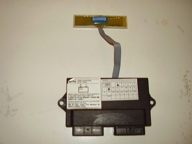

  • Wenn du ein Steuergerät haben willst wo du alles seperat einstellen kannst und die originale SAPC nicht verpfuschen willst :bash:, kann ich dir die ignitech DC-CDI-P2-RACE nur empfehlen.
    Da kannst du alles seperat am PC mit dem mitgeliertfen Programm ändern. Da ist natürlich auch wieder Sachverstand gefragt. Nichts für jemanden der sowas noch nie gemacht hat. Da ist die Gefahr eines Motorschadens dann doch sehr hoch.
    Die originale CDI fällt durch die Ingitech auch weg. Brauchst dann also nur das Ignitech Steuergerät. Bei devmoto wird die Ignitech sogar mit passendem Verbindungssteckern geliefert.
    Es werden meistens zwei Maps mitgeliefert. Eine originale standard Map und meistens die Kit Map. Wobei letztere nicht zu empfehlen ist. Du kannst dann zudem zwischen den zwei Maps, mittels eines seperaten Schalters(nicht im Lieferumfang enthalten), wählen z.B. Map 1 Straße und Map 2 Rennstrecke.

  • hallo sauerkraut
    die beschreibung in deinem link ist denke die gleiche. aber bei meiner ist ja noch so ein kabel dran mit ner schalterleiste wo man verschiedene einstellungen für zündung und schieber.
    ich denke ich werde das teil nicht einbauen, ist mir zu riskant.
    gruß uwe
