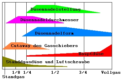

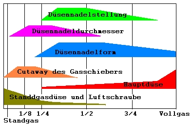

kein wunder dass die karre nicht läuft.
bei veränderter luftzufuhr ist das anpassen der vergaserbestücken das a. und o.
folgende positionen sollten (müssen) angepaßt werden, sonst ist ein motorschaden (klemmer) vorprogrammiert.
-hauptdüse
-leerlaufdüse
-nadelposition
-schieberausschnitt
-luftschraube.zur bestimmung der richigen einstellung müssen u.a. auch folgende komponenten mit berücksichtigt werden:
-auspuffanlage
-verdichtung
-steuerzeit drehschieber
-steuerzeiten zylinder
-vergasergröße
-luftzufuhr
-verwendete zündkerze
-kühlwassertemperatur
-wetterbedingungenkein hexenwerk, sollte man aber eigentlich als grundwissen vorraussetzen.
was kann man denn am Schieberausschnitt verändern.
Beziehungsweise was verändert dieser.
Gruß Klaus
