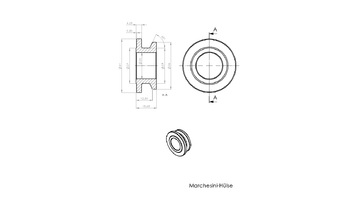

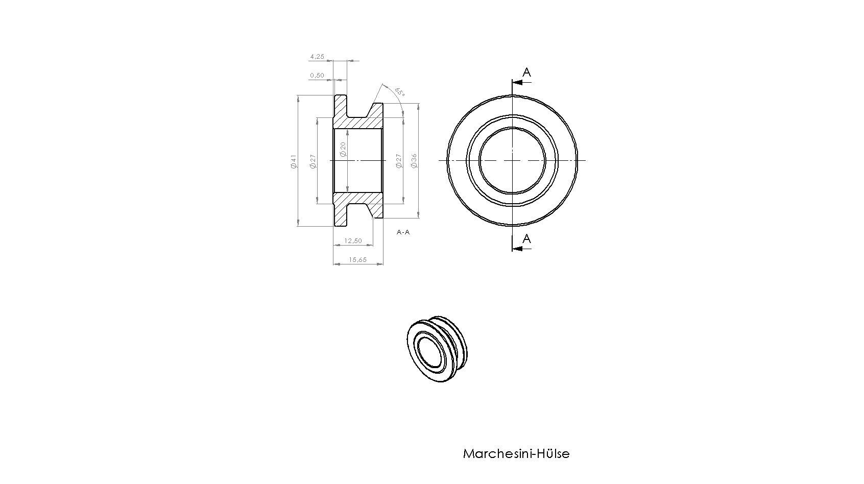

  • .....notfalls ne 6mm längere achshülse drehen :nixweiss:
    William Faulkner 1897-1962
  • Danke für die Tipps, den User Polini schreibe ich gleich mal an.
    Das mit der Hülse wäre die Alternative, wenn ich kein passendes Lager finde. Zuerst würd ich versuchen wollen, es richtig zu machen :nixweiss:
