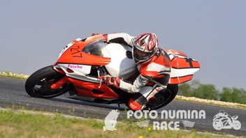

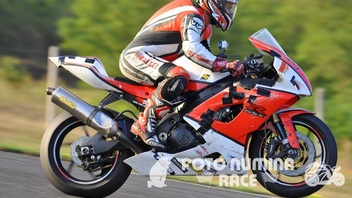

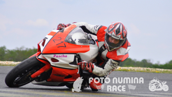

    zum schluss noch ein paar bilder von mir und meiner gixxer ... hier klärt sich ev. auch warum das teil krachbumm ente heißt :D
