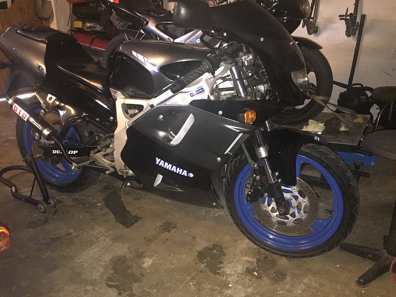

  • Thema ist zwar schon älter, aber für mich brandaktuell, denn seit kurzem hab ich eine 4FL, die ganz gut beinander ist. :D
    Die ist jedoch auf 80km/h via Alphatechnikdrossel begrenzt. Das will ich aber ändern, denn ich will die Gute offen fahren, wird natürlich eingetragen. Wie muss ich denn die Kabel umstecken, dass sie wieder offen ist ??
  • So, Drossel ist draussen, nach der ersten Probefahrt hatte sie auch gleich nen Kolbenklemmer. Also nen anderen Kolben und Zylinder drauf(gebraucht) und nun geht sie wie sie soll.....aber nur bis etwa 110 im dritten Gang. Dann fängt sie ganz entsetzlich zu stottern an, bis 100 anliegen, das hält sie so einigermaßen im 4ten Gang. 5 und 6 brauch ich gar nicht schalten, da fällt sie dann ab, hat keine Kraft mehr.
    Wenn ich dann wieder auf den 3ten zurück schalte, beschleunigt sie auch wieder vehement auf 110 und das Spiel beginnt von vorne.
    Was könnte denn da nun wieder los sein ??
