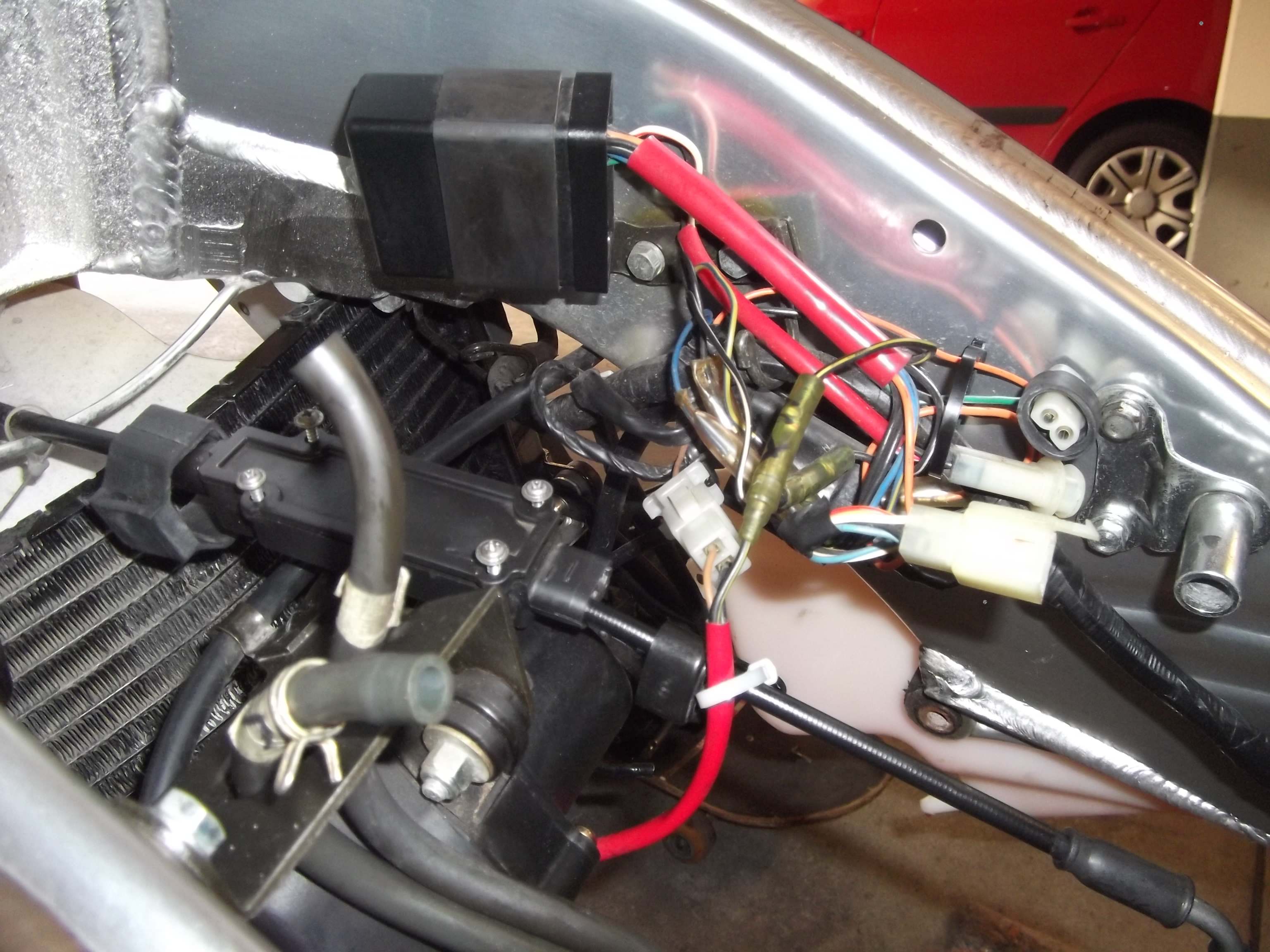

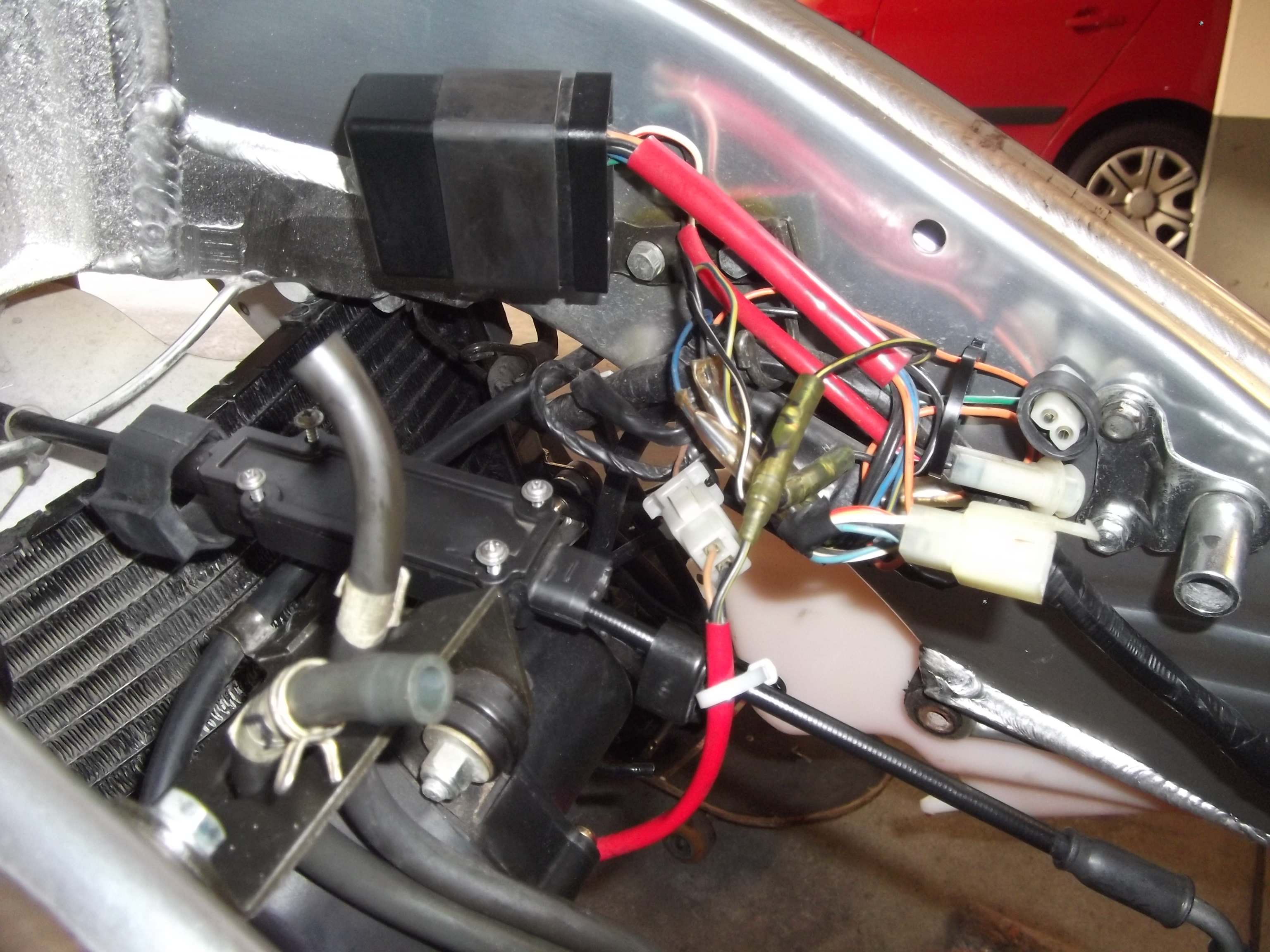

  • Ich hatte gestern Abend noch einmal im Forum wegen Deinem Problem geschaut und siehe da, ein FL´er mit genau diesem Problem/Fehlerbild !
    Fehler lag in der Neu-Verdrahtung. Als die PCU ausgebaut wurde, hatte man die Kabel falsch zusammen getüdelt ! Lief zwar….aber auch nur in den ersten 3 Gängen. Nach richtiger Verdrahtung hat die FL dann wieder in allen Gängen ausgedreht.
    Mach doch mal ein paar Photos von deiner Verdrahtung !
    Anschlussplan der PCU und E-Plan der FL habe ich hier.
  • Aaah, sehr schön, sowas kann mir als Elektrik-Depp schon passieren. Werd morgen mal ein Foto schiessen....wenn ich's ned vergesse.... :wut:
