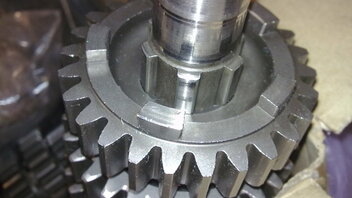

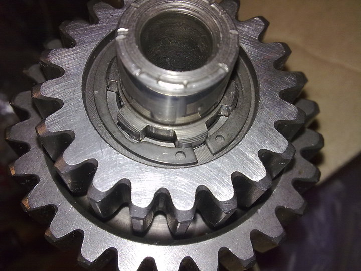

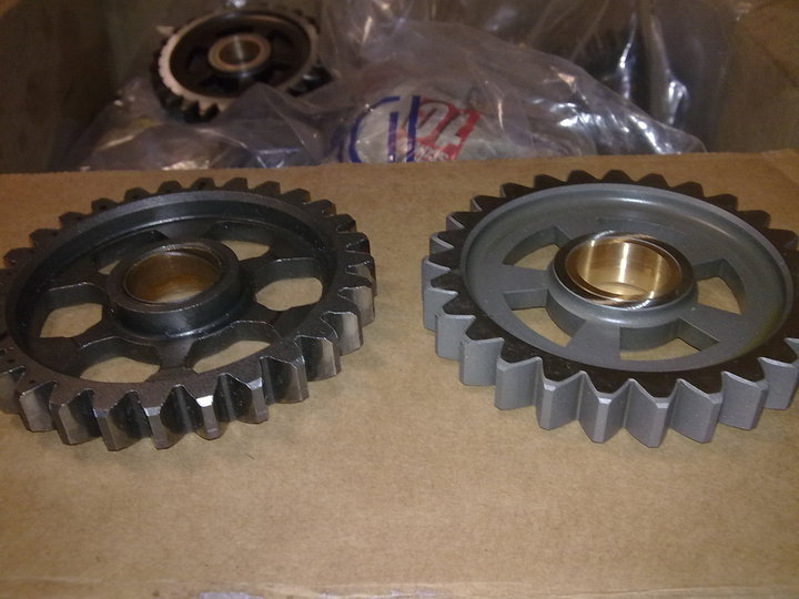

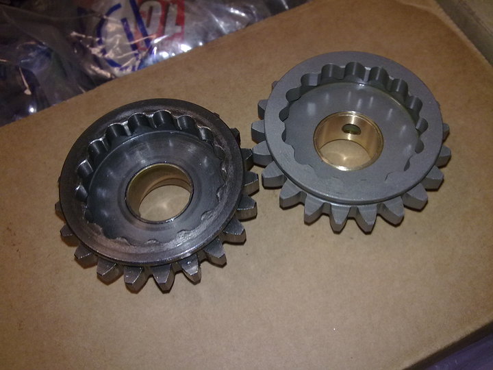

  • Keinen Meter, ich hatte vor einigen Jahren einen Umbau für die Rennstrecke mit 93er Update gekauft, vorsichtshalber vorm ersten Einsatz alles zerlegt und kontrolliert.
    Siehe da, ein Zahnrad nur mehr mit 2 Klauen, der Rest hatte starke Gebrauchsspuren.
    Ich würde nie mehr ohne GHN Getriebe fahren.
    Ich hatte vorher auch schon einige Getriebeschäden.

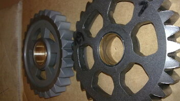

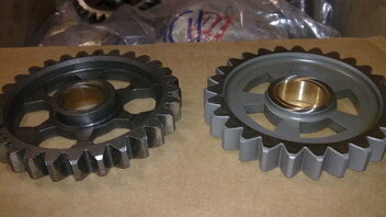

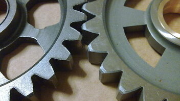

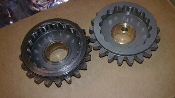

    Original von Teamheronsuzuki
    Weiss Ich, abe Ich meine das die besser gemacht ist.
    Die Fransösischen Getriebe ist dan heute die preiswerteste option, complett für ungefähr 700 Euro....
    komplett stimmt nicht ganz, die Getriebewelle sind nicht dabei, es handelt sich nur um die Zahnrâder
    Und es sind nur 20 Stûck fabriziert worden
