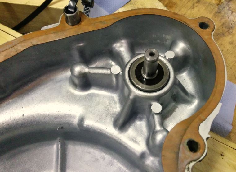

    die Zerlegung meines 22er-Motors zur Komplettüberholung schreitet langsam voran.
    An zwei Stellen komme ich aber nicht so richtig weiter und brauche Eure Hilfe.
    1. Wasserpumpenwelle: Freigelegt habe ich schon mal alles, aber die Welle will irgendwie nicht raus (siehe Anhang "WaPu.jpg"). Kann das Flügelrad kann ja draufbleiben oder geht die Welle doch nach hinten raus? Wie bekomme ich dann das Flügelrad ab?

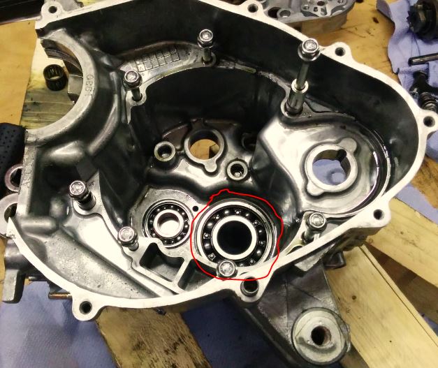

    2. In welche Richtung presst man das linke Antriebswellenlager (großes Lager im Motorgehäuse, siehe Anhang "Lager.jpg") aus? Nach innen oder nach aussen oder egal? Reichen da sanfte Hammerschläge oder sitzt das Lager schon eher satt?

  • Geht in beide Richtungen...
    Mit Heißluft das Gehäuse warm machen,dann sollte es mit ein paar Hammerschlägen gut rausgehen.
    Die neuen Lager lege ich immer in die Gefriertruhe und mache das Gehäuse wieder warm,dann rutschen die Lager fast von Hand rein.

  • Der Link sollte dir weiterhelfen. Siehe dazu Seite 10 Rahmen.
    http://www.outpost-omega.net/site.php?page=aprilia-250/home
    Das Flügelrad kannste wenn die Schraube los ist normalerweise so von der Welle abziehen. Kann natürlich sein, dass es auf der Welle festgegammelt ist.

    Das Lager ist draußen. Nach dem erwärmen gings wirklich einfach.
    Jetzt ist eher das linke Zwischenwellenlager das Problem, da man da ja nicht von hinten drankommt!
    Die blöde Wasserpumpenwelle bekomme ich irgenwie nicht raus. Hab jetzt aber die statische Dichtung zum Austauschen ausgebaut und die Welle bleibt einfach drin.
