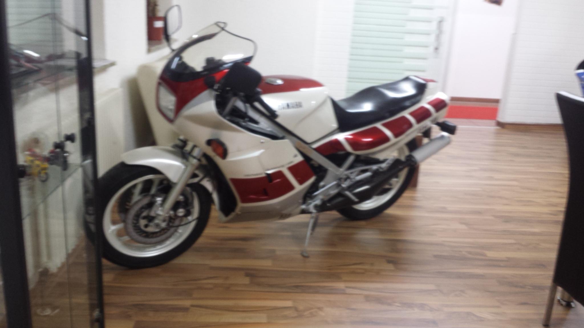

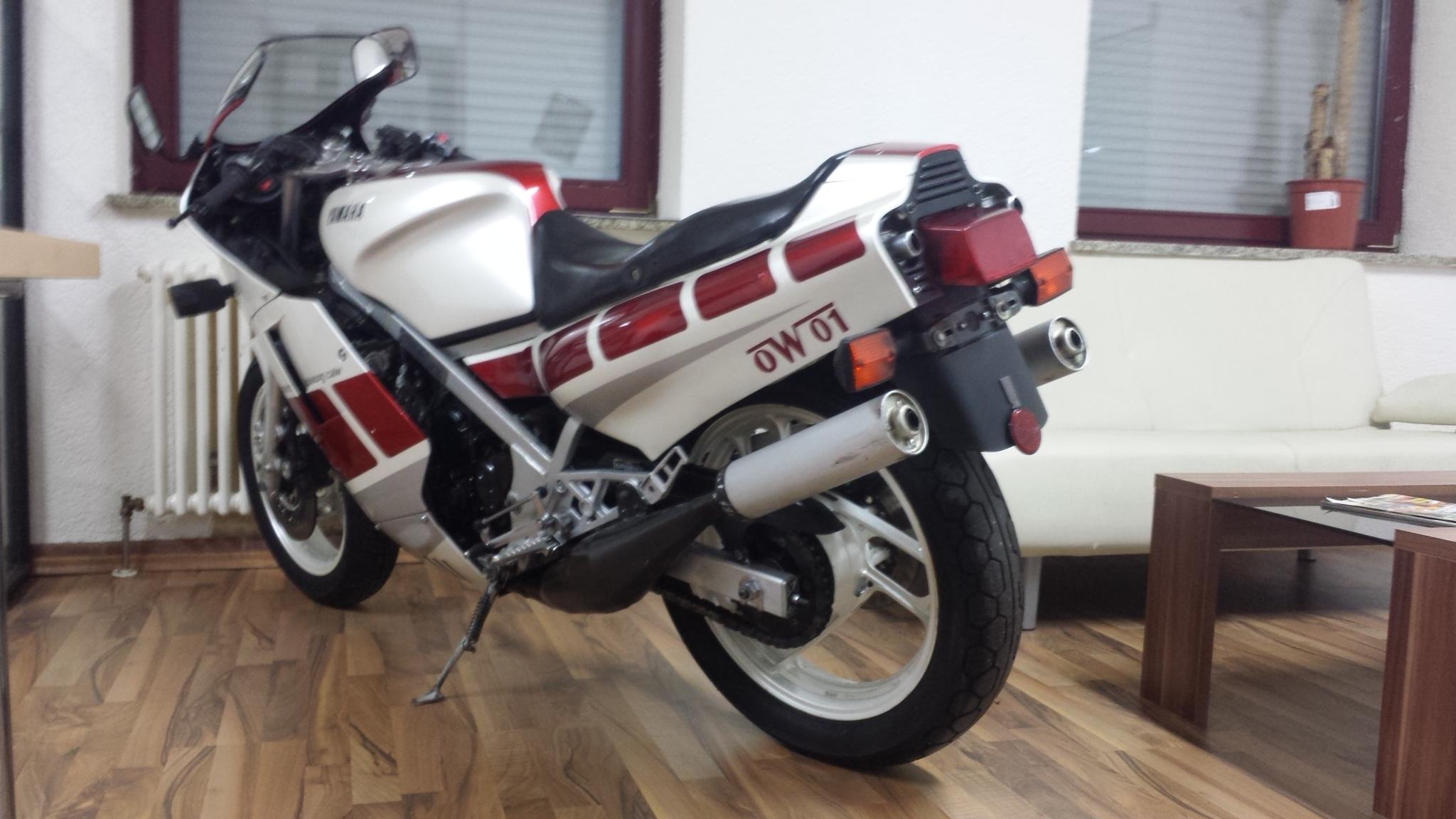

Herzlichen Glückwunsch zur RD!
Hätte ich den Anhänger nen Tag vorher gekriegt, würde sie jetzt bei mir stehen.
Naja, wenn man ne RD 500 für 4900 € reinstellt, hält man sie halt nicht ne Woche fest...
