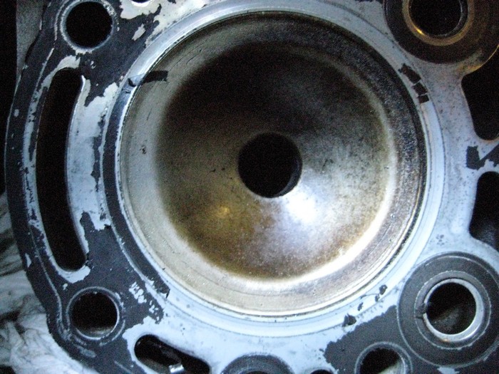

    Ich hab' den Zylinderkopf abgemacht, nur sehr wenig Dichtmasse wurde benutzt und nichts verstopft die Durchflusslöcher.
    BR10EG sind drin.
    Was kann dieses Überhitzungsproblem dann sein??

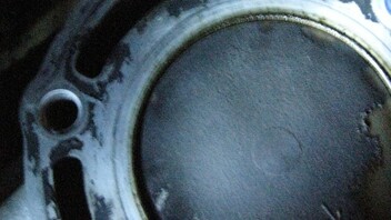

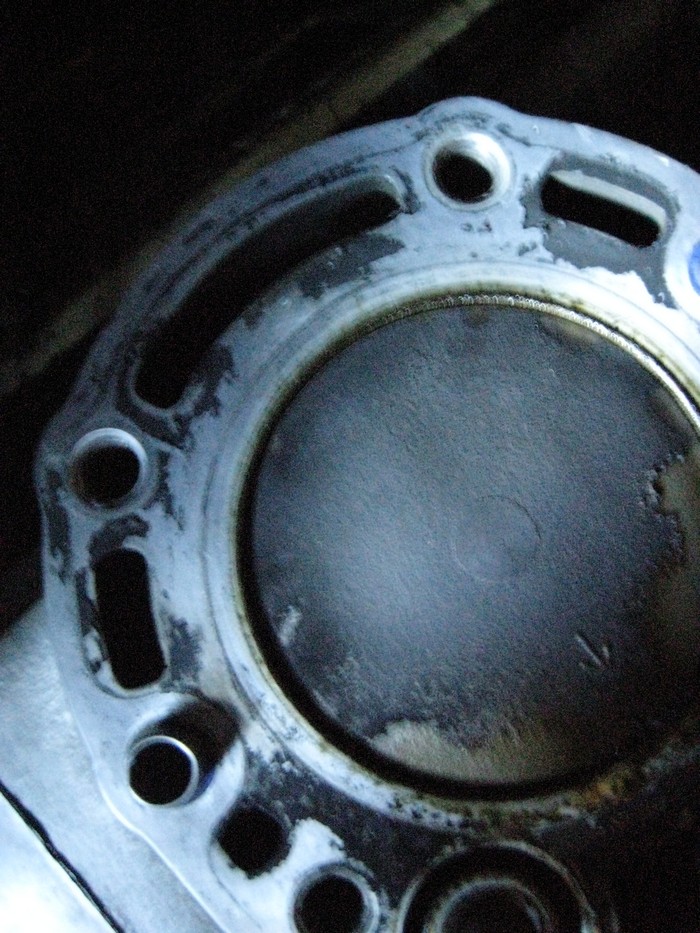

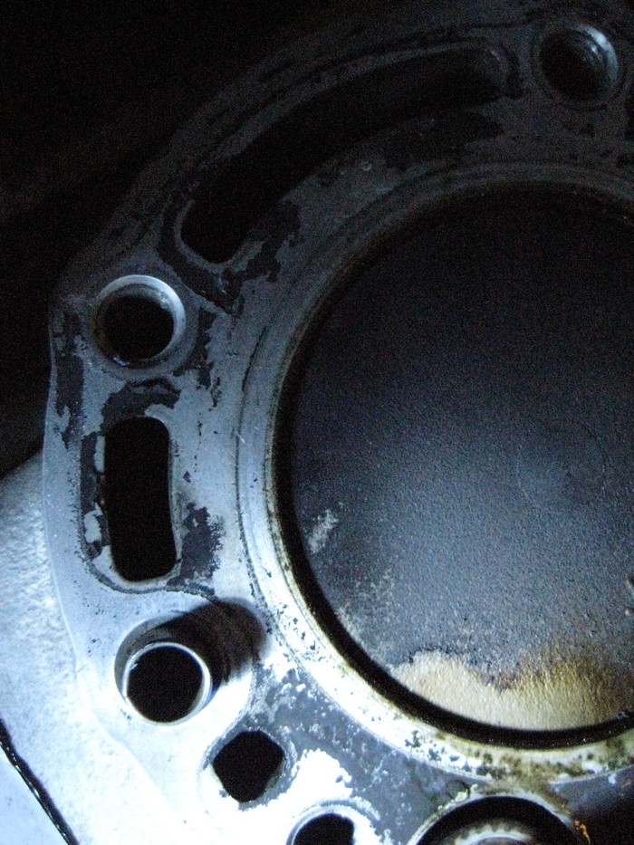

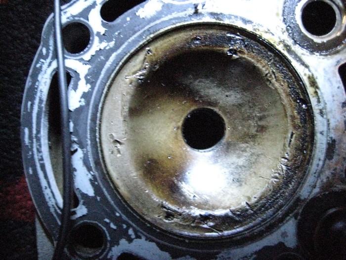

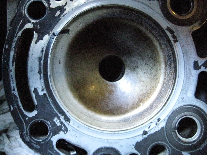

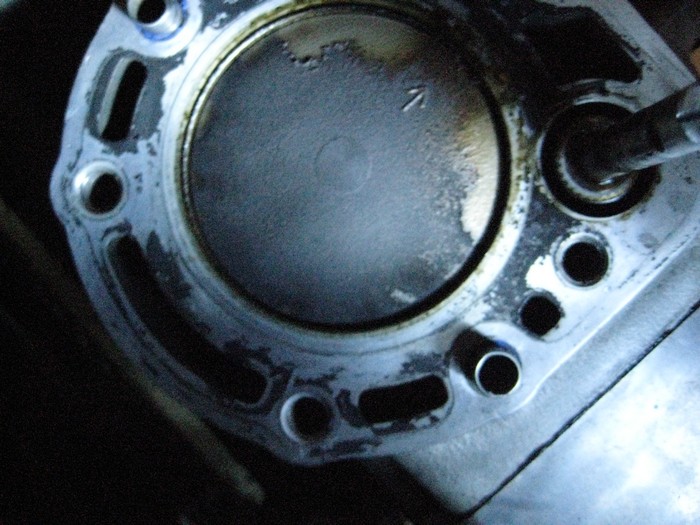

    Hab' hier ein paar Fotos vom Zylinderkopf und vom rechten Kolben.
    Was meint ihr zu den Schrammen im rechten Kopf? Kommen die vom Kolben??

  • Hi Mouser
    Kolbenbild sieht für mich unauffällig aus.
    Sieht der andere ähnlich aus?
    Zylinderkopf:
    Da hat sich irgendwann in der Vergangenheit nen Ring verabschiedet und hat die Macken gemacht.
    Optisch nicht schön aber auch nicht dramatisch.
    Ist die Beschichtung noch ok im Zylinder?
    Warum die Temp laut Anzeige so steigt.... im Moment fällt mir da nichts ein.
