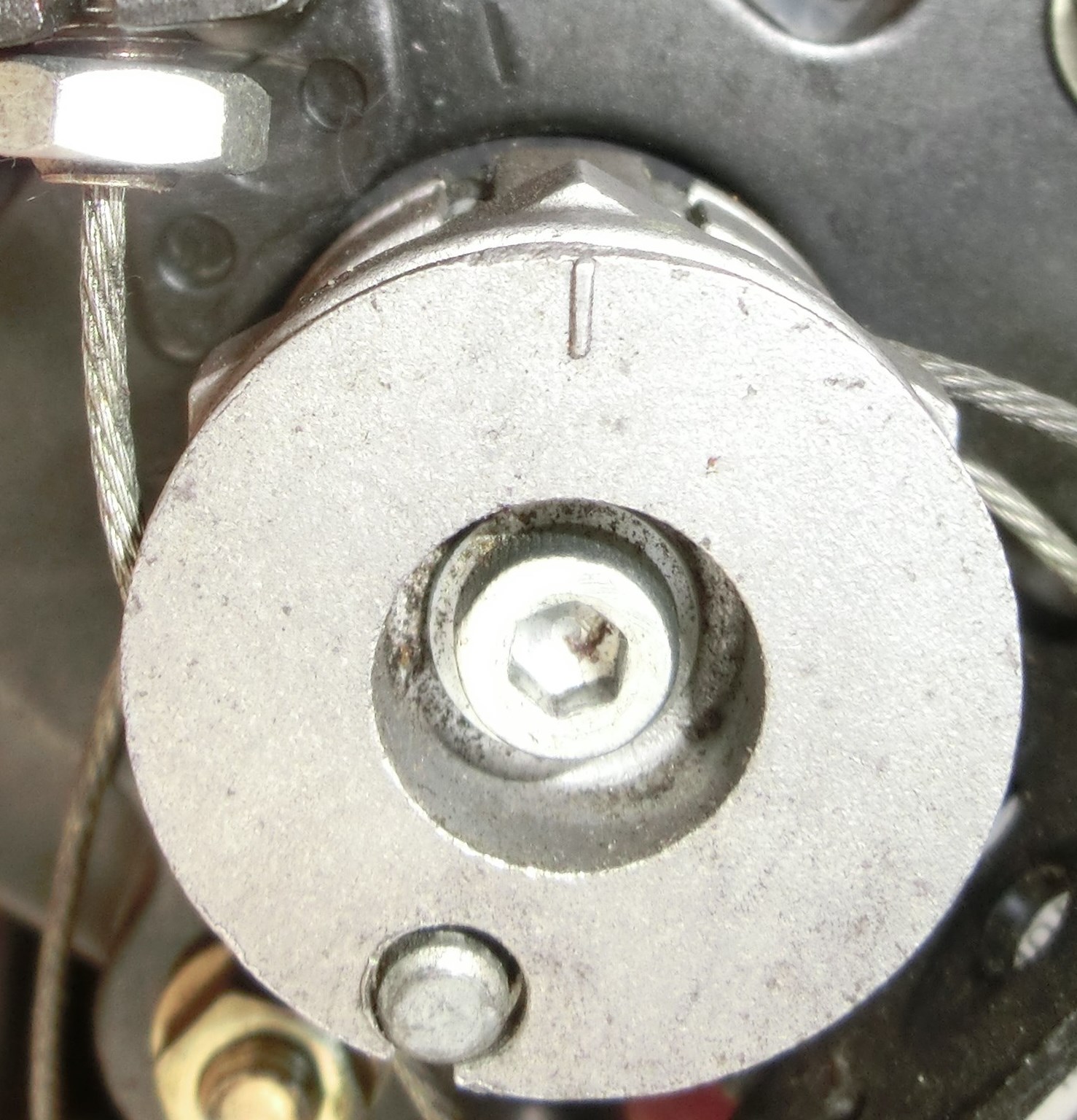

Bei mir stimmen die Markierungen auf dem Stellmotor (siehe Foto, Halteblech und Rolle) nicht überein was dazu führt das der 12C-2 er Zug zu kurz ist und die Auslassschieberrolle schon gegen die Feder zieht.
Sprich ein längerer Zug würde das Prob lösen oder aber den Stellmotor oben könnte man einstellen so das die Markierungen übereinstimmen dann würde es auch wieder passen (sind ca. 3 mm).
Stellrad hab ich schon abgenommen aber da ist keine Verstellmöglichkeit.
Ich denke fast das der Stellmotor nicht einzustellen geht, also längerer Zug oder Auslassschieberolle selber bauen mit passender Bohrung.Wenn ich es schaffe meine Fotos zu verkleinern dann stelle ich mal ein paar Bilder vom Projekt ein.

Hier nochmal ein Foto mit abgenommener Rolle. Markierung auf der Welle passt nicht zu Strich C
Hallo Thomas,
diese Servomotoren kann man nicht verstellen, die machen ihren vorgesehen Weg und basta. Da müsste man an die Steuereinheit ran.Nur würde man dann auch den kompletten Weg der anderen Züge mitverändern.
Ich werde da heute auch mal dran gehen zum ersten Mal und bin auch mal gespannt. Das man die Züge nicht so stramm einstellen soll, ist schon mal ein guter Tip.Ich würde an Deiner Stelle diesen einzellnen Zug verlängern, Züge und Nippel bekommste bei Louis oder im guten Fahhradladen. Man kann sich die Züge selbst löten,mache ich eigentlich nur noch fürs Mopped.
Du könntest auch ganz banal den schwarzen Überzug (Hülle) um 3mm kürzen, musst nur aufpassen das Du nicht den Innenzug dabei verletzt. Dann biste schon da wo Du hin willst

Danke, ich werde wohl den einen Zug neu machen
