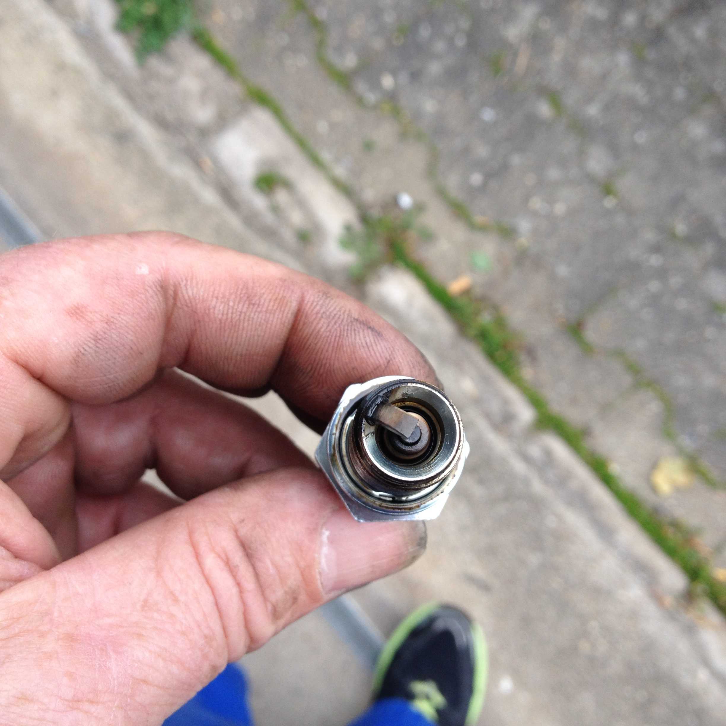

  • Hatte nach dem Neuaufbau meiner RGV 250 vj 22B am Montag 137 Km abgespult und gestern mal die neuen Kerzen überprüft und fand den Zustand der Kerzen immer noch wie neu ( ein bisschen Braun am Bügel)! Laufen tut die Maschine sehr gut, Benzinverbrauch liegt bei 10 Liter Super Plus. Aber das Kerzenbild ist schon eigenartig das die ausehen wie fast neu?
  • Wenn die des Händlers so ausgesehen haben, als er sie Dir als neu verkauft hat, warst bei den Ludolfs.
    "ich"würde sagen, alles prima.
  • Ich sagte ja auch" fast neu" :biggrin: Meinst du nicht sie läuft zu mager? Beide Kerzen sehen gleich aus. Vergaser 22D7 mit original Bedüsung und Gemischschraube 1 Umdrehung auf. Katloser Auspuff ist auch an der Maschine.

  • ..welches Kerzenbild wird erwartet, nach einer Laufleistung von 137 km :nixweiss:
    meiner Meinung nach kannst mann an Hand vom Kerzenbildern nur grobe Fehler an der Gemischaufbereitung fest stellen....
  • mitunter ist das immer auch ein frage des öl´s
    soll öle geben die so gut wie null ablagerungen verursachen :nixweiss:

  • Fahre Castrol RS 2 T, ich hatte etwas dunkler die Kerzen erwartet, und hatte bedenken das ich den Motor festfahre wenn er zu mager läuft.

  • mit Originalbedüsung und 10L Super Plus läuft da garantiert nix zu mager :face_with_rolling_eyes: :winking_face:
  • Das rs2t sollte aber ablagerungen liefern :nixweiss:

  • Könnte nen ticken fetter..........welchen sprit fährst du ?
