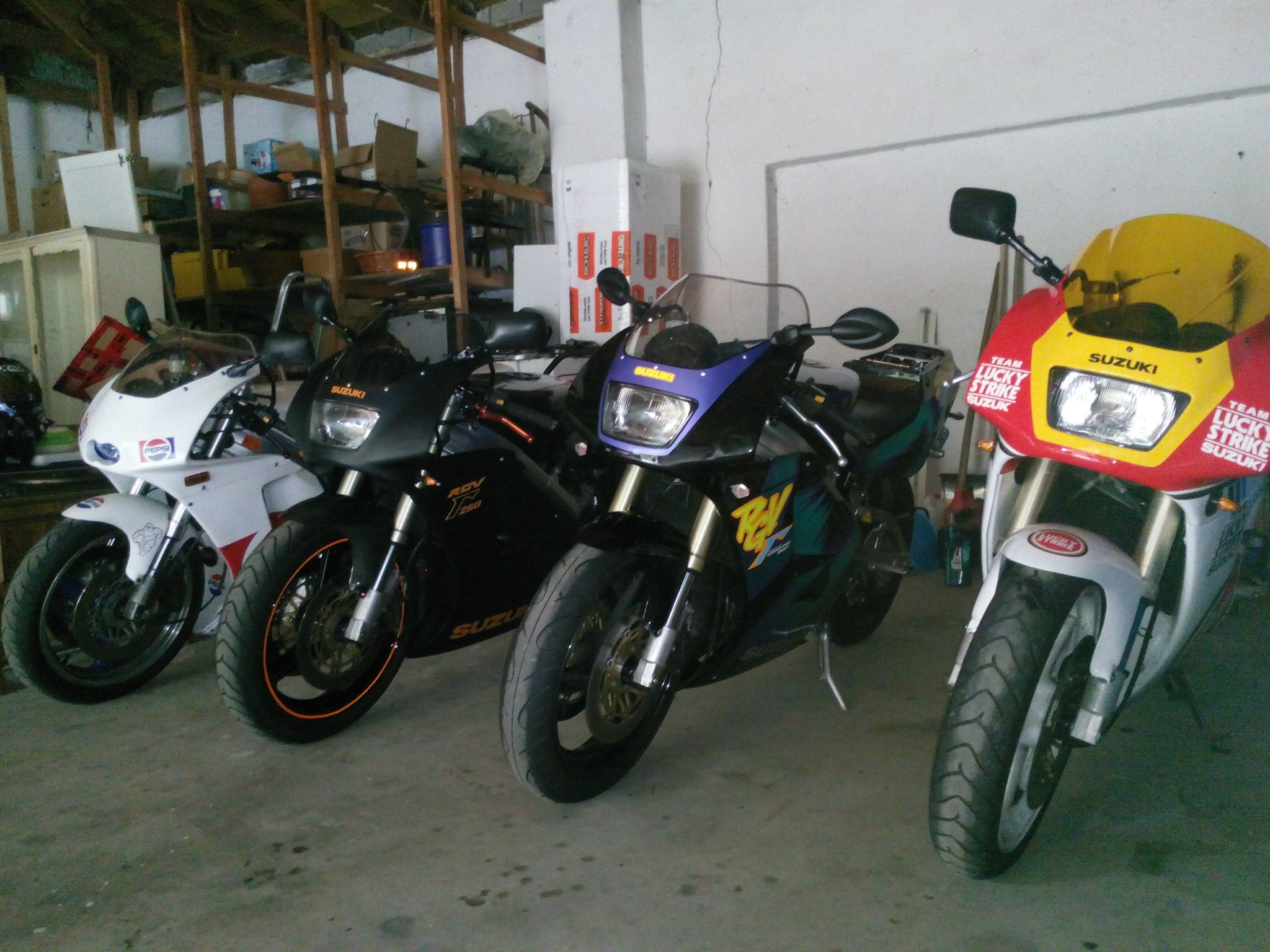

Wenn du zum SachsenringGP zu mir kommen kannst, könnte ich dir auch das Ein & Ausbauen der Schieber zeigen. Bei mir stehen 6 RGV rum.

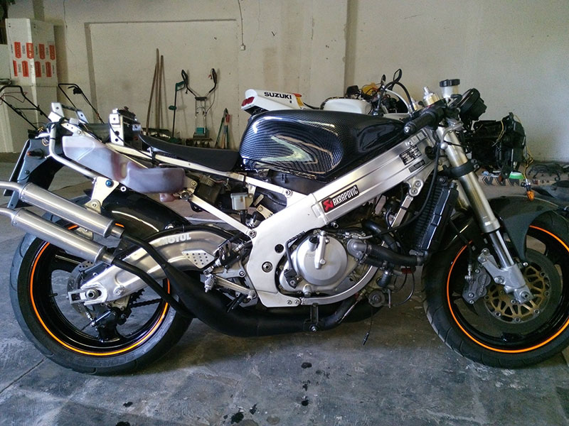

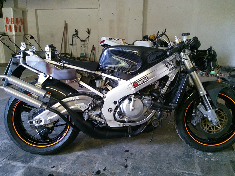

Bilder von irgendwann früher:
Und von solchen Zwischenfällen können dir hier die meisten erzählen.
