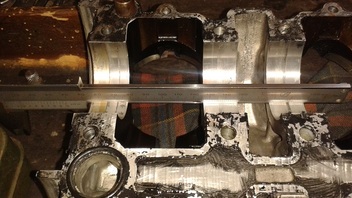

    1. Hat jemand einen Tip wie man am besten die Dichtmasse von den Flächen der Gehäusehälften bekommt? Das Gefummel hat mich früher schon immer genervt und mittlerweile bin ich zu alt für sowas (zu ungeduldig).
    Mechanisch mit Kunststoffschaber oder ähnlich ist sehr mühselig, mit Verdünnung geht's auch schlecht.
    Habe gestern ewig gebraucht um eine Gehäusehälfte zu machen und es sind noch ein paar andere zu machen.

  • Ne beunruhigt mich gar nicht, dass die auf der Fläche ist. Ist nur hauchdünn, sieht perfekt gemacht aus... und wahrscheinlich geht die deswegen auch so sch.... ab. Mit Rasierklinge, Teppichmesser usw. habe ich ja früher auch schon gemacht, aber irgendwie habe ich gedacht aus dem Alter bin ich raus... da muss es doch was besseres geben. Brenner auch mal kurz drangehalten (vileleicht etwas inkonsequent), aber ein Aha-Erlebnis war es auch nicht.

  • Meine Güte....da hat aber einer rumgesaut mit der Dichtpampe :D.

    Wenn ich das sehe, greife ich gedanklich zu meinem B&D 18V LI Akkubohrer, spanne die weiche Messingbürste ein, sprühe WD auf die Dichtflächen und lege los.
    Nach 5Min wars das dann.
