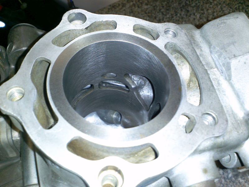

  • Wollte Euch mal den ersten Erfahrungsbericht von unseren Eigenbauzylindern mitteilen.
    Nachdem uns ein neu beschichteter Satz Zylinder fest gegangen war, haben wir uns entschlossen unsere Eigenbauzylinder einzusetzen.
    Genau wie bei den anderen Zylindern 2 x auf 65° erwärmt, dann 3 Runden sinnig und ab dann Ballett.
    Dreht sauber bis 14000 u/min.
    Video folgt.
  • Warum soll da etwas anders sein als mit beschichteten Zylindern?
    In meiner YZ war auch eine Buchse drin mit fettem Kolben.
    Ist halt billiger zu reparieren wenn es mal kaputt geht.

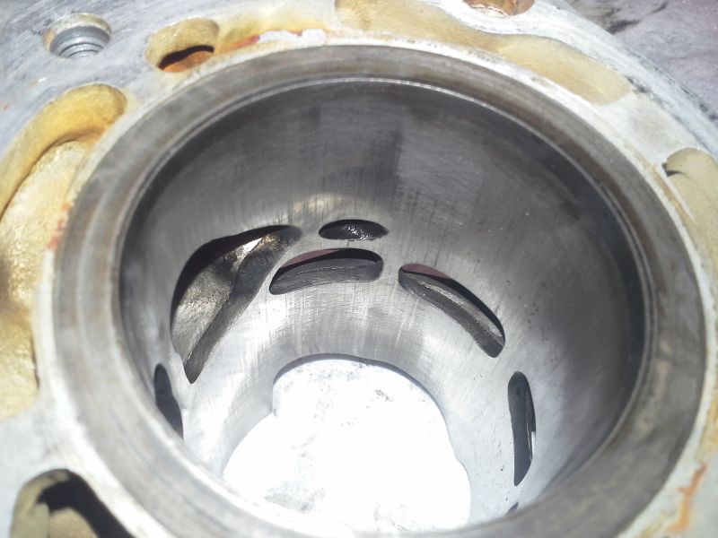

    Berichte mal, interessiert mich schon. Ich hab bei meiner letztes Woende beide Zylis geschrottet.
  • Genauso ging es mir auch!
    Neue Zylinder. Beide am Steg gefressen. Und dann auch noch die Beschichtung abgeplatzt.
    Wenn die weiterhin halten, dann machen wir noch einen Satz fertig und dann ist gut. Kolben gibt es ja bis 57,5mm.
  • Gibt es jemanden der den Umbau in Auftrag durchführt, oder ist das alles "Do it yourself" ??
  • Das ist Eigenbau.
    Macht auch etwas Arbeit.
    Da die Buchse in Handarbeit gefertigt wird.
