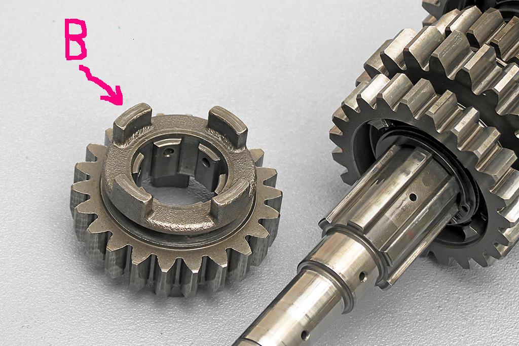

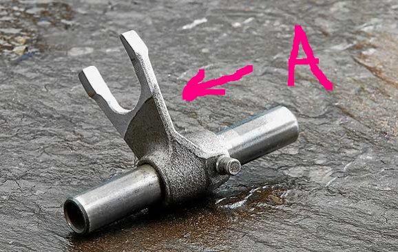

  • :teacher:
    zum verständniss:
    A = Schaltgabel (wird auch in fachkreisen so genannt)
    B= Zahnrad mit Schaltklauen, diese sind idealerweise hinterfräst
    die zahnräder des rg-seriengetriebes haben 3 schaltklauen.
    wie viele schaltklauen hat das neue getriebe???
    und sind die zahnräder gleit- oder nadelgelagert??
