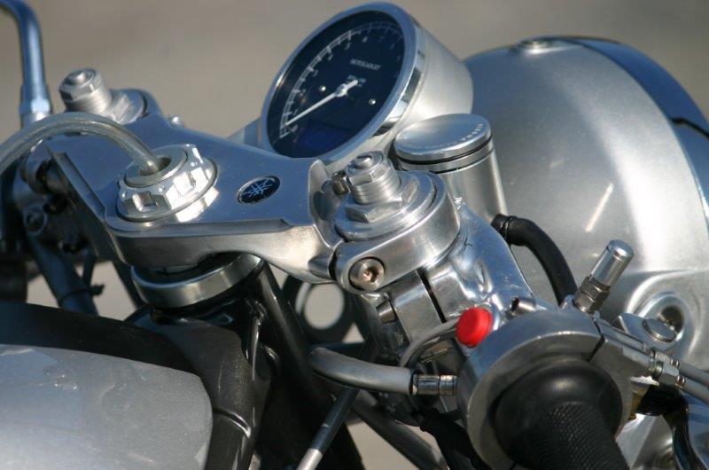

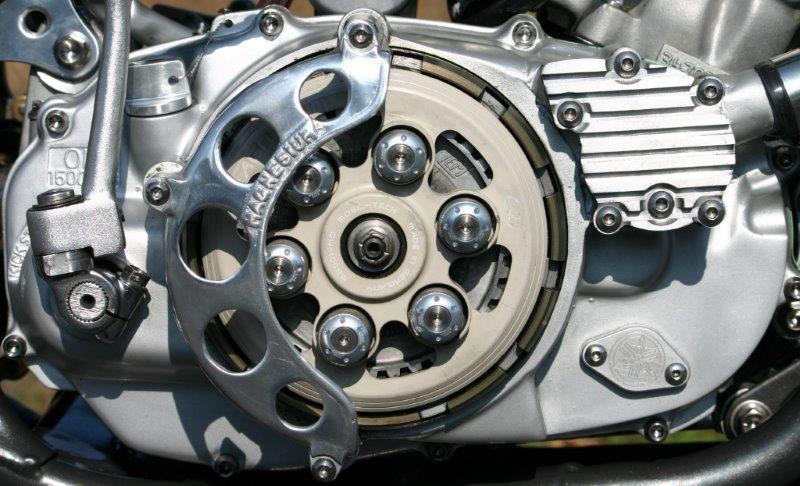

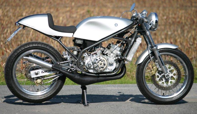

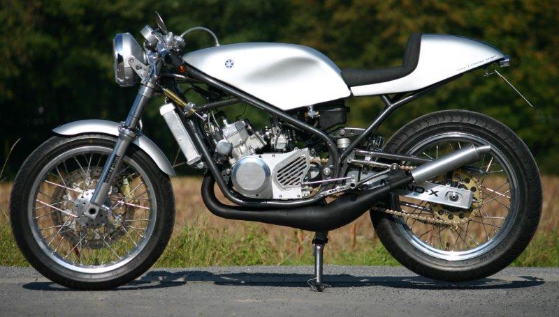

Peter A: Mein RD Umbau
  • Hersteller: Yamaha
    Modell: RD350YPVS 31K
    Baujahr: 1985
    Leistung: etwas mehr als Serie
    Laufleistung: kaum
    Vorbesitzer: Guido Machnik (hat den Umbau 1990 gestartet)
    Beschreibung: Das Moped war 1990 mal in der MO abgebildet. Der Vorbesitzer hat damals schon die Grundlagen mit Fußrastenanlage, Rädern, Alutank usw gelegt. Dann hatte er einen unverschuldeten Unfall und das Moped wurde 2003 stark beschädigt angeboten. Ich habe sie dann übernommen und repariert und weiter umgebaut. Jetzt ist sie fertig!
    Modifikationen:
    ALLES... im Einzelnen: Rahmen am Heck verändert, Gabel R6 überarbeitet (u.a. gekürzt), Schwinge FZ600, White Power Federbein, Umlenkung geändert, Alutank, Lenker OW 01, Bremse vorne Brembo 320 mit Radialpumpe und Rizoma Behälter, hinten Brembo 2-Kolben an Aprillia RSV-Mille Träger, Räder vorne 2,5x18, hinten 3,5x18 Akront, Nabe vorne RD250 hinten TDR250, kabelbaum Eigenbau, Motogadget Instrument, Zünschloss RFID, Zeeltronic-Box, alle Züge selbst gemacht, Nadelgelagerter Kupplungshebel, 4mm mehr Hub, 1mm mehr Bohrung, 30er Mikuni, erleichtertes Polrad, Gefräster Kopf mit Wechselbrennräumen, Böckers-Kühler, Wiwa-Auspuffe (geändert)... und ganz bestimmt noch viele Sachen die ich vergessen habe...
  • Sehr schön. :like:
    Erst wenn die letzte Tankstelle geschlossen ist werdet ihr feststellen, dass Greenpeace nachts kein Bier verkauft.
  • :like: auch :daumenhoch
    öhm signatur  :woozy_face:
  • Wow, die schaut echt richtig edel aus! Meinen vollen Respekt!
    Sehr , sehr geschmackvoll aufgebaut.
    Gruß janis
