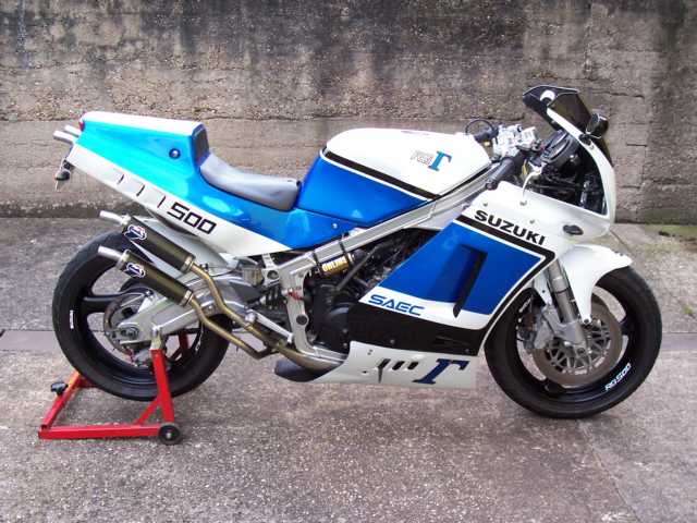

  • Hallo ich Fahre einen Millet Racing -France Auspuffanlage auf meiner Rg das Motorrad läuft mit dem Auspuff sehr gut keine Probleme aber sie ist sehr laut finde ich.Was kann man machen das sie leiser würde die Dämwolle habe ich gewechselt ( Silet Sport ) die Menge in gr laut der Umrechnungstabelle brachte schon was aber noch ein bisschen weniger wäre gut. Meine Frage wenn ich das Sibrohr von Enddämpfer wechseln würde also eins mit größernen Löchern anstatt 3mm auf 4mm oder sie Aufbohren würde daß was bringen daß der Auspuff noch leiser würde oder was kann man noch machen? :nixweiss:

  • Ist zwar nicht die Antwort auf deine Frage, aber das Motorrad schaut super aus! :D

    Nach deinem Bild zu beurteilen könnten die Jolly Dämpfer unten etwas länger sein.
    Die oberen Jollydämpfer sind aber auch kurz.
