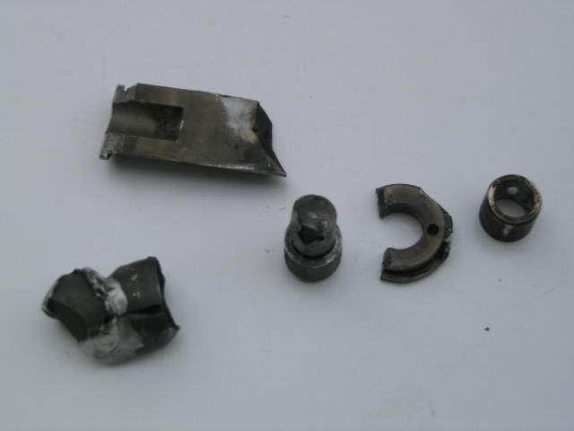

  • Dass ein Schieber im Falle eines Bruches in den Zylinder fällt ist auch "nur" am stehenden Zylinder der Fall.
    Im liegenden Zylinder hängt der Schieber nach unten und "fällt nicht einfach nach oben".
    Als ich meine VJ21A gekauft habe, hatte mein Vorbesitzer im Verkaufsgespräch gemeint, dass die Kurbelwelle hinüber sei, da keine Leistung vorhanden und ein etwas raues Geräusch im Stand zu vernehmen war.
    Mit der Leistung, das hatte zugetroffen, doch die Kurbelwelle war nicht defekt, trotz der knappen 40000 km.
    Beim zerlegen zeigte sich folgendes Bild.
    Der Schieber war gebrochen und hüpfte munter in seiner Bohrung herum, er traf auch den Kolben, die Kolbenringe waren an dieser Stelle regelrecht in den Kolben versenkt und mit Alu überzogen.
    Der Zylinder hatte deshalb keinen Schaden genommen, war aber trotzdem nicht mehr zu gebrauchen, da er durch zu hoher Laufzeit eine total ovale Form angenommen hatte, und die Bohrung für die Schieber auch viel zu groß geworden war, außerdem sind die restlichen Schieber alle für die Tonne gewesen, alles einfach verbraucht.
    Der Kolben hatte über ein Zehntel Laufspiel, die Fußdichtung war eine 0,5er statt der originalen 0,3er, vielleicht deshalb der gute Zustand der Kurbelwelle.
    Denke auch dass Vibrationen, verursacht durch einfach verbrauchte Zylinder, Kolben oder Kurbelwellen der Hauptgrund für die Schieberbrüche verantwortlich ist. Da helfen auch keine neuen supidupi Schieber wenn der Rest einfach nicht mehr den Sollzustand entspricht.
