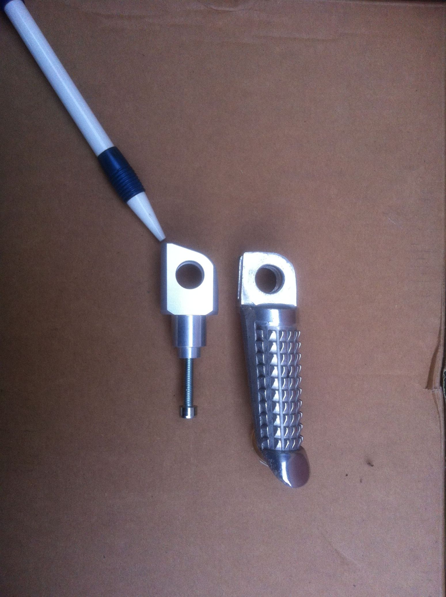

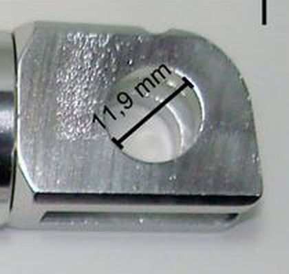

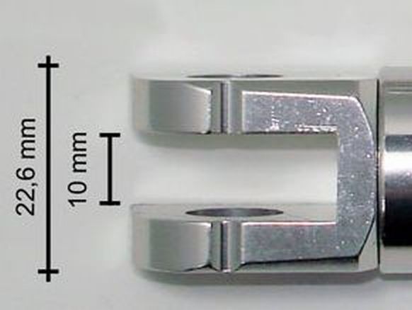

  • Hier noch ein kurzer Nachtrag:
    Das Rastenadapter hat bei LSL die Nr.: 115-S01
    Er passt einwandfrei von den Anschlussmaßen, man muss ihn nur geringfügig abfeilen , da der Winkel der Fußraste etwas zu steil steht. Das ist aber mit wenigen Handgriffen erledigt. :D
