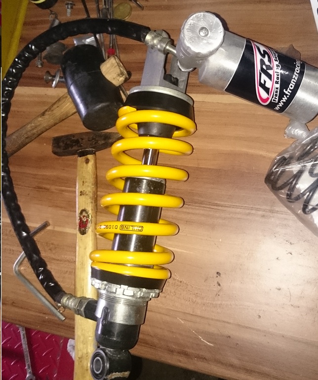

  • habe das ganze jetzt schon bei FRS in Auftrag gegeben. 15.6 habe ich einen Termin.....kanns kaum erwarten endlich mit vernünftig abgestimmten Fahrwerk unterwegs zu sein...dann fühlt sich das Gerät auch mit Sicherheit nicht mehr so wabbelig in tiefer Schräglage an :smiling_face_with_sunglasses:
    Interessant fand ich die Aussagen am Telefon, weil wir kurz gesprochen hatten über andere Gabeln bei der RGV usw. ...Ihm war die RGV durchaus bekannt, da er wohl lange Rennen damit gefahren ist. Er meinte dass das Standardfahrwerk überarbeitet wirklich gut funktioniert, aber am interessantesten fand ich die Aussage dass viele moderne Gabeln aus größeren Modellen zu steif für die RGV wären. :winking_face_with_tongue:
