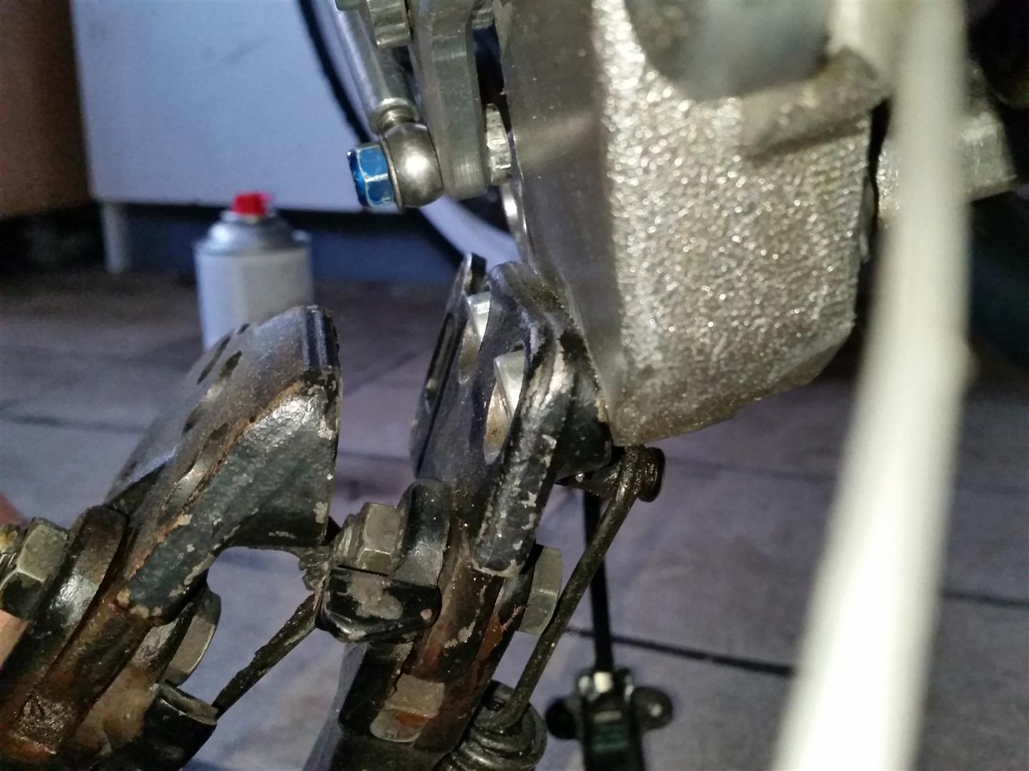

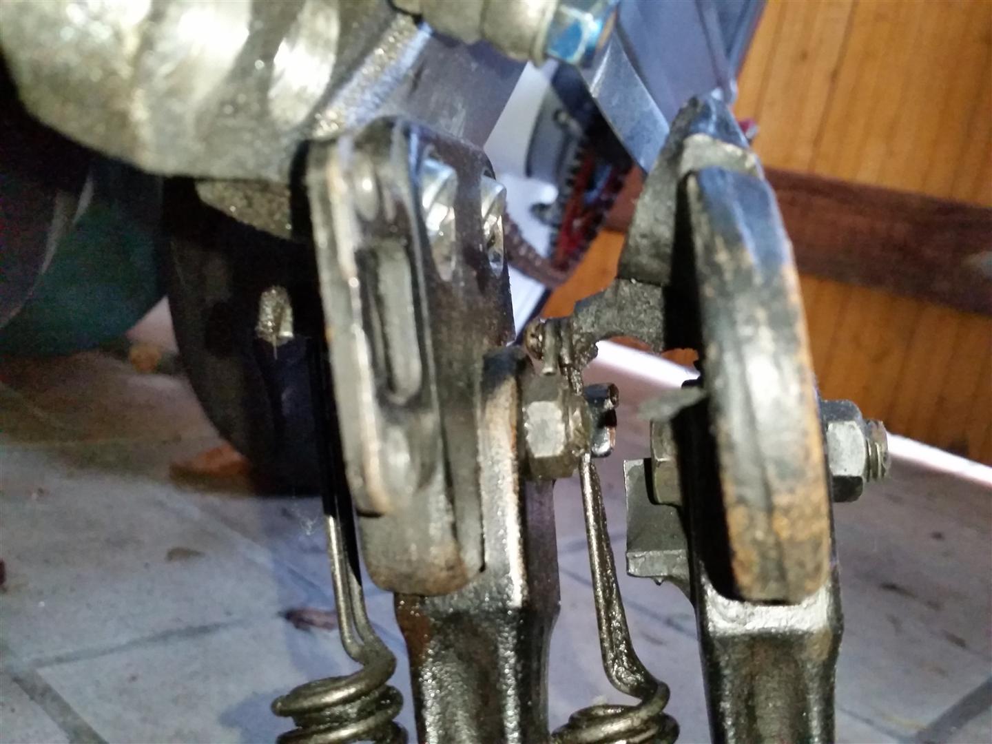

  • Hab den Mito- Ständer gerade in den Händen.
    1. er ist ein ganzes Stück zu lang, muss gekürzt werden.
    2. Die originale Mito Befestigung ist für die Montage auf den Rahmen, also eher für die VJ21A.
    3. Die originale Befestigung ist für drei Schrauben, kann aber mit nur zwei Schrauben an den den VJ21A Rahmen
    angepasst werden, die Abstände der beiden Schrauben müsste passen, oder muss nur sehr leicht angepasst werden.
    4. Eine Schalterbefestigung ist nicht vorhanden, muss noch gelöst werden.
    5 Ob der Aluständer an die RGV- Befestigung passt, hab ich nocht probiert.
