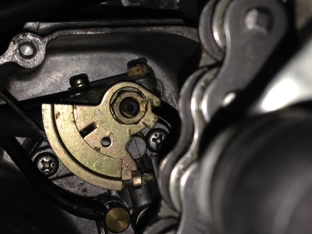

    bin neuer und erstmals Besitzer einer VJ21. Habe mich etwas eingelesen in die Materie und bin gerade bei der Durchsicht.
    Die Ölpumpeneinstellung ist schon mal inkorrekt. Ohne Betätigen des Gashahns ist diese bei mehr als 1/2. (siehe bild.)
    Was ausserdem der Fall ist, bei langsamen betätigen des Gashahns tut sich erstmal gar nichts an der Ölpumpe, sie bewegt sich erst sehr viel später. Bei vollen Gashahn stimmt die Einkerbung wieder.
    Sollte die Pumpe sich nicht synchron zum Gaszug rühren?
    Die Frage ist auch, wird das Problem gelöst, wenn ich den Seilzug der Ölpumpe adjustiere nach Handbuch, oder sind davor ein paar Schritte notwendig??
    Danke für die Rückmeldung!
    Gruss
    blarney
  • Hi Blarney,
    hast du mal geschaut ob der Zug irendwo eingeklemmt ist und sich evtl. nicht ganz zurückstellen lässt?
    Felix

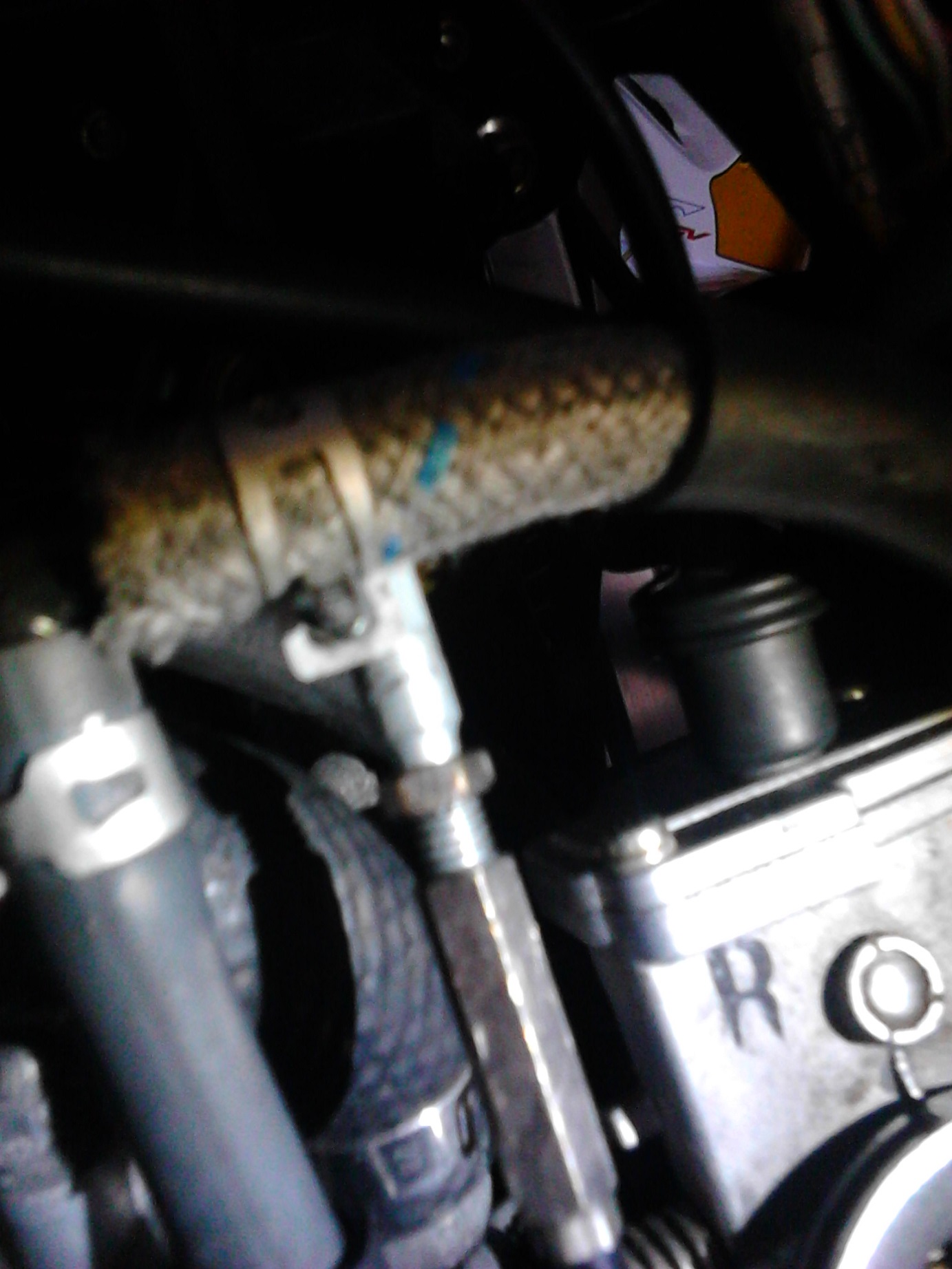

  • Jetzt habe ich es irgendwie geschafft, dass markierung bei halber drosselklappe jetzt stimmt, aber bei gashahn zu passt es immer noch nicht 100%, einstellschraube bekomme ich nicht mehr auf, habe ein foto beigefügt, ist das schon das max beim eindrehen? gewinde sollte noch mehr vorhanden sein.
  • Ist dein Zug zum motorgehäuse richtig eingehängt? irgendwo muss was verkehrt laufen weil recht rumstellen muss man eigentlich nichts an der ölversorgung...
    Chostingator
