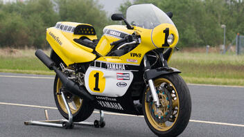

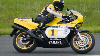

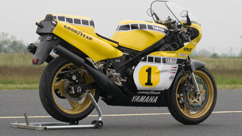

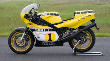

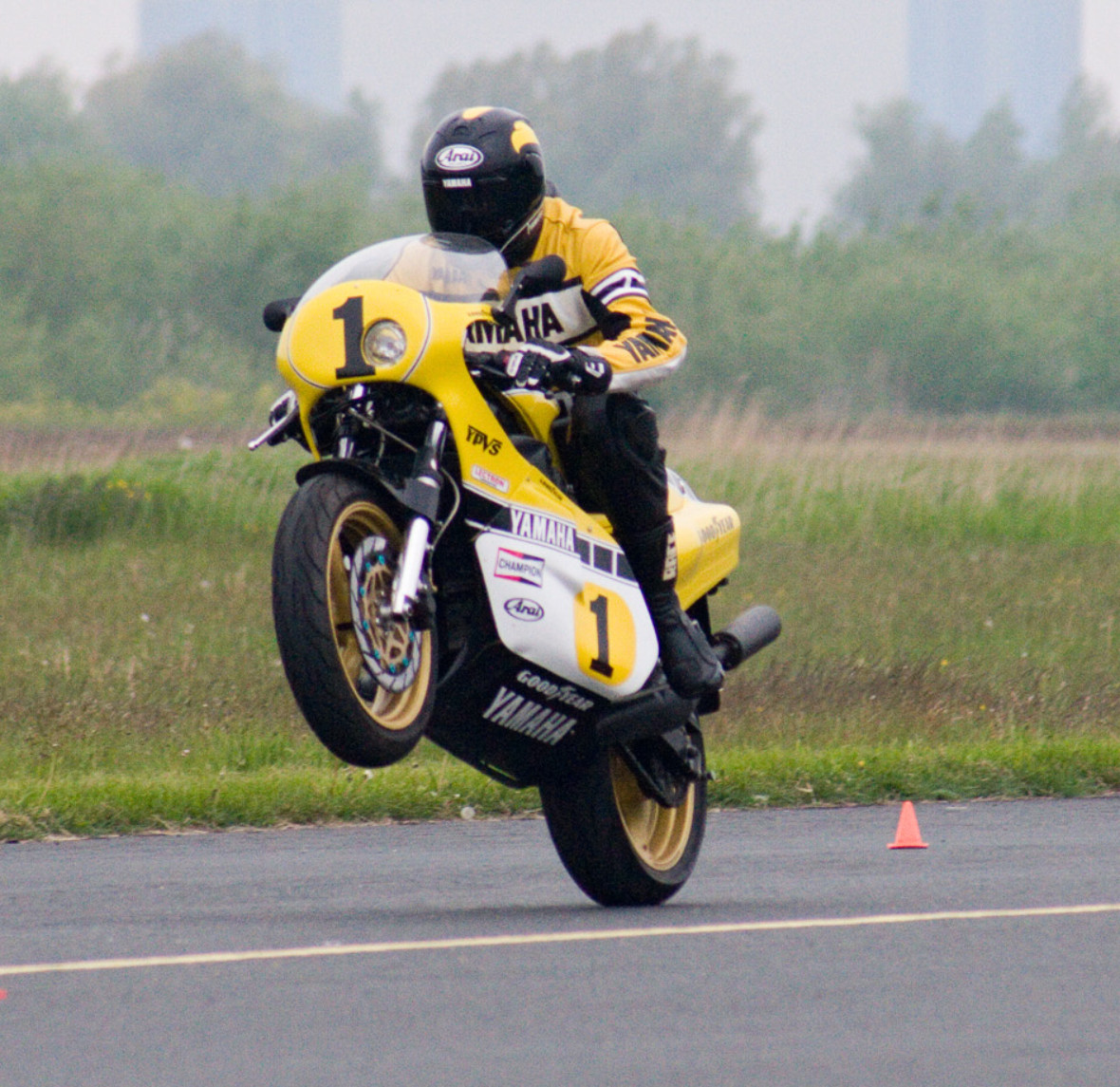

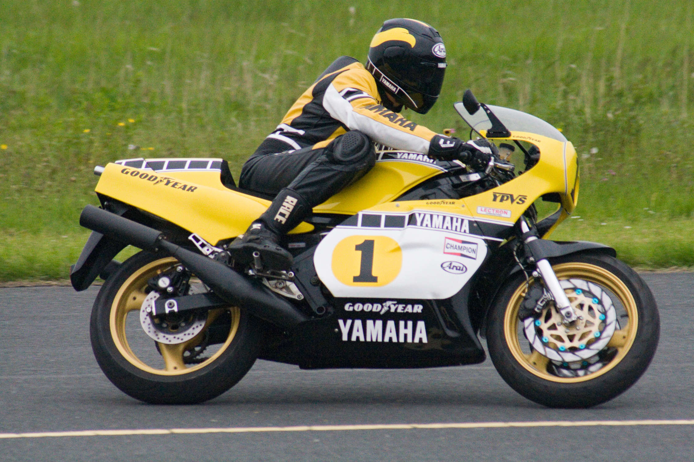

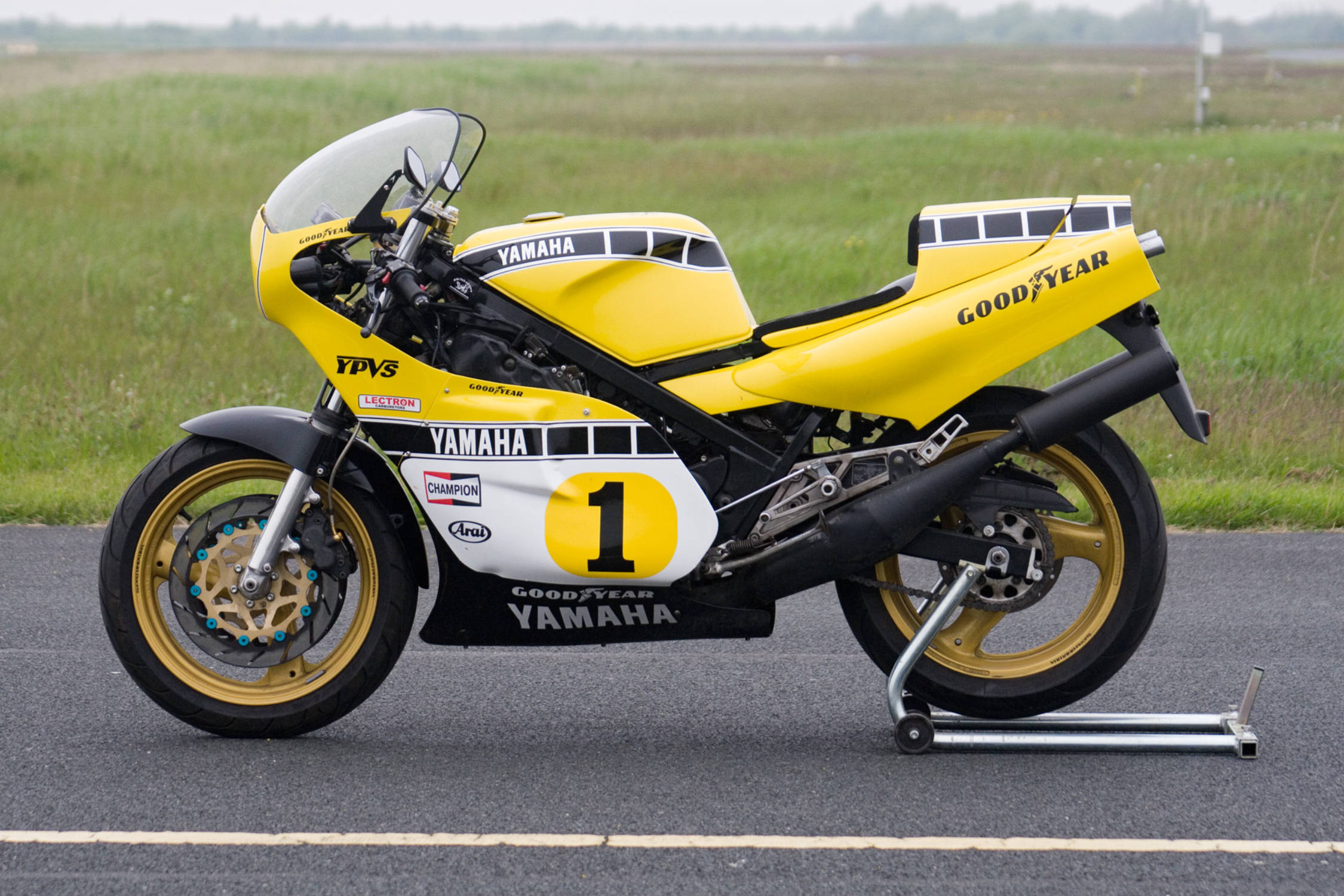

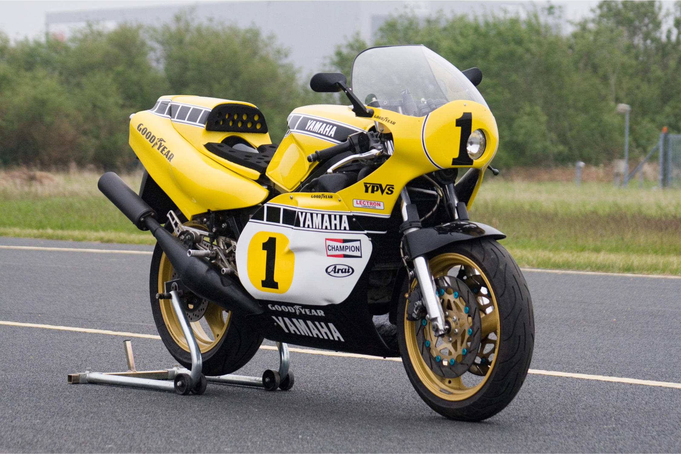

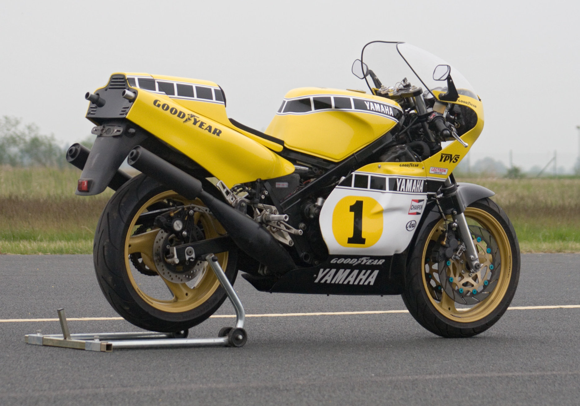

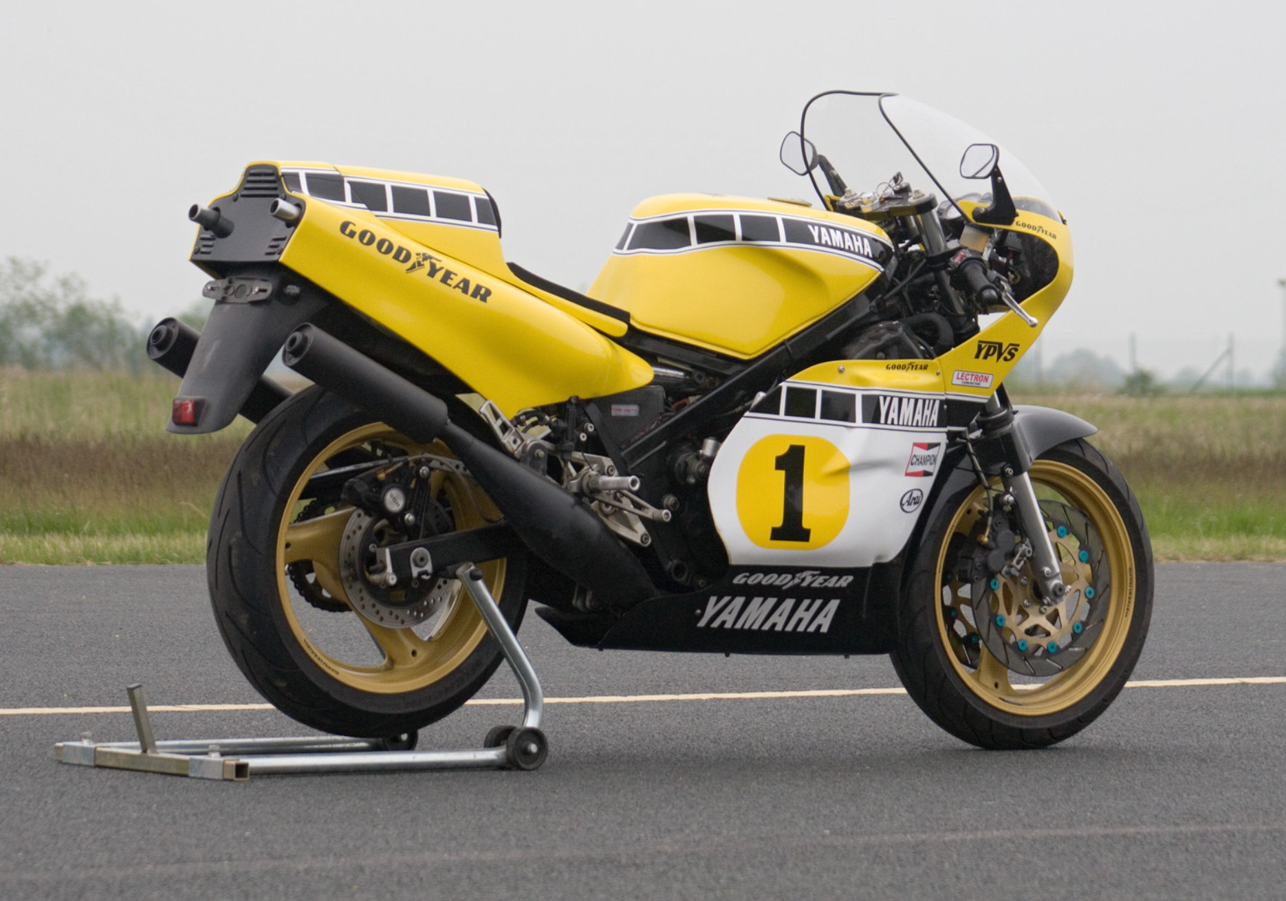

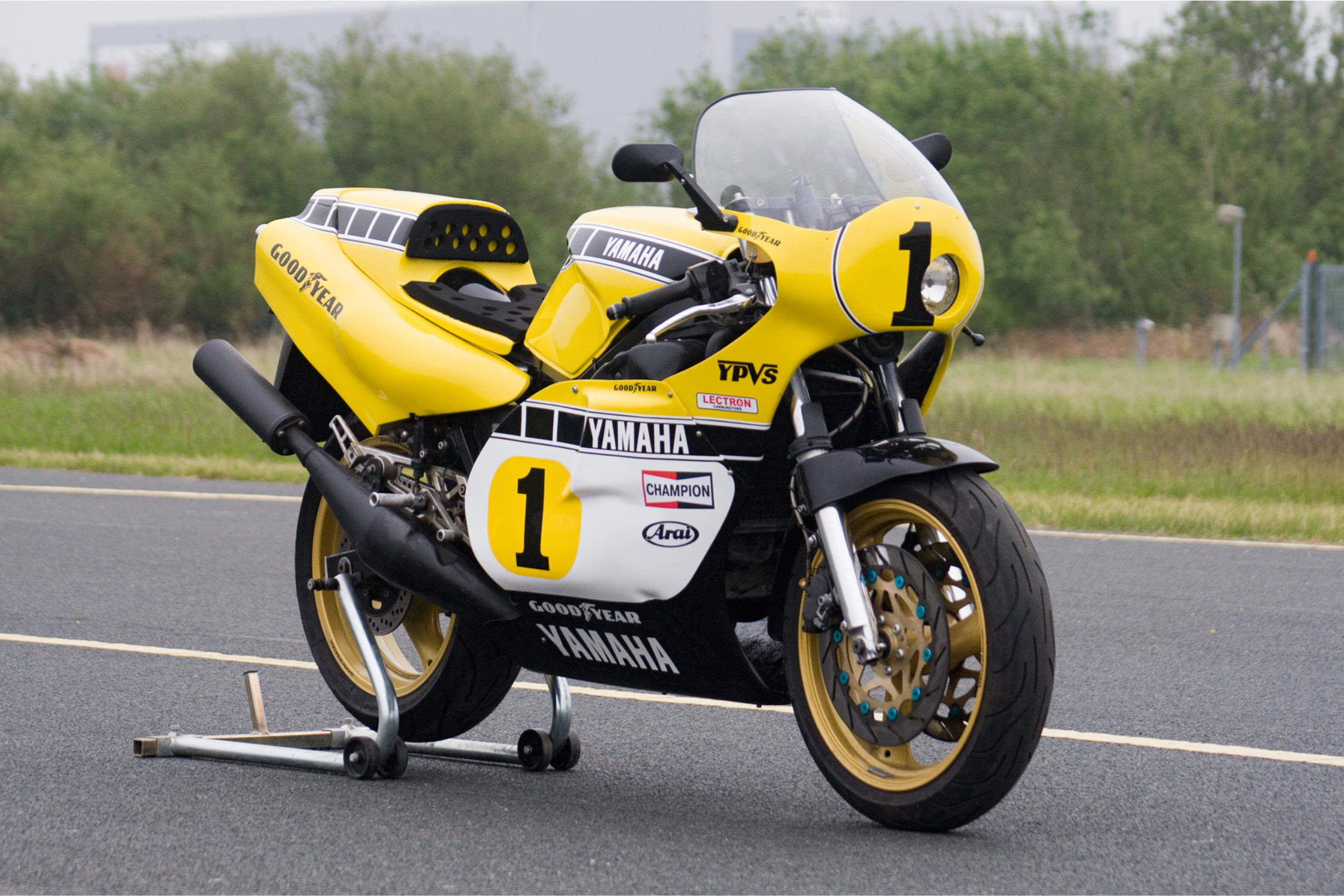

Habe jetzt nach fast 7 Jahren meine RD fertig gestellt.
Hier nur die groben umbauten
- GSX R Felge hinten 17 Zoll
- FZR1000 Gabel und Vorderrad vorne 17 Zoll
- Rahmen und Felgen Pulverbeschichtet
- Wilbers Federbein
- Micron Bremsscheiben
- Magura Bremspumpe
- Stahlumantelte Bremsschläuche
- Nachbau TZ 500 Verkleidung
- TZ Sitzhöcker
- Koso Tacho
- Kellermannblinker am Lenkerende
- Kellermannblinker inklusive Rück- und Bremslicht hinten (dadurch konnte das original Rücklicht entfernt werden)
Motor erstes Übermaß - aber original belassen - Laufleistung knapp 25.000 km.

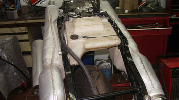

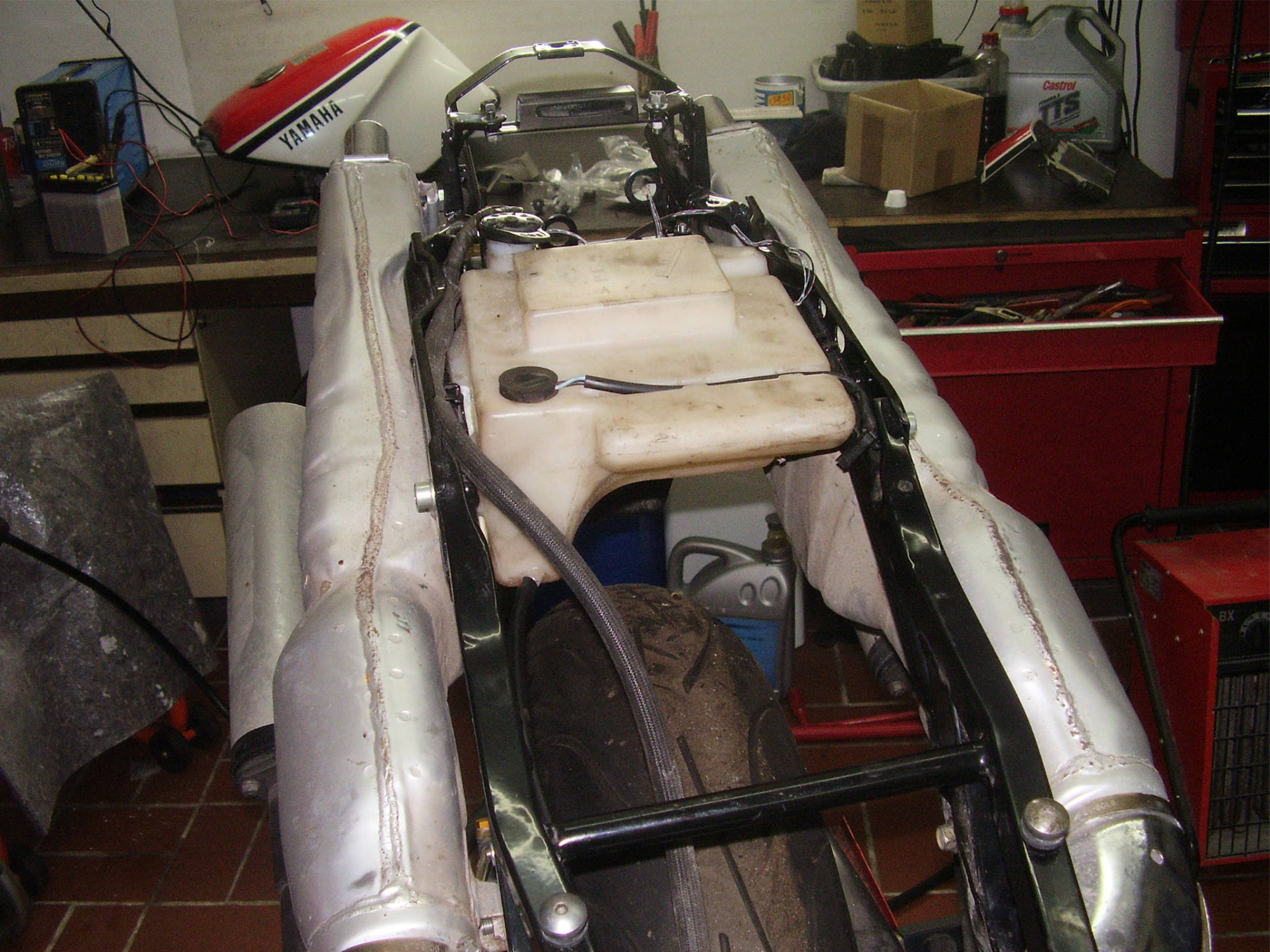

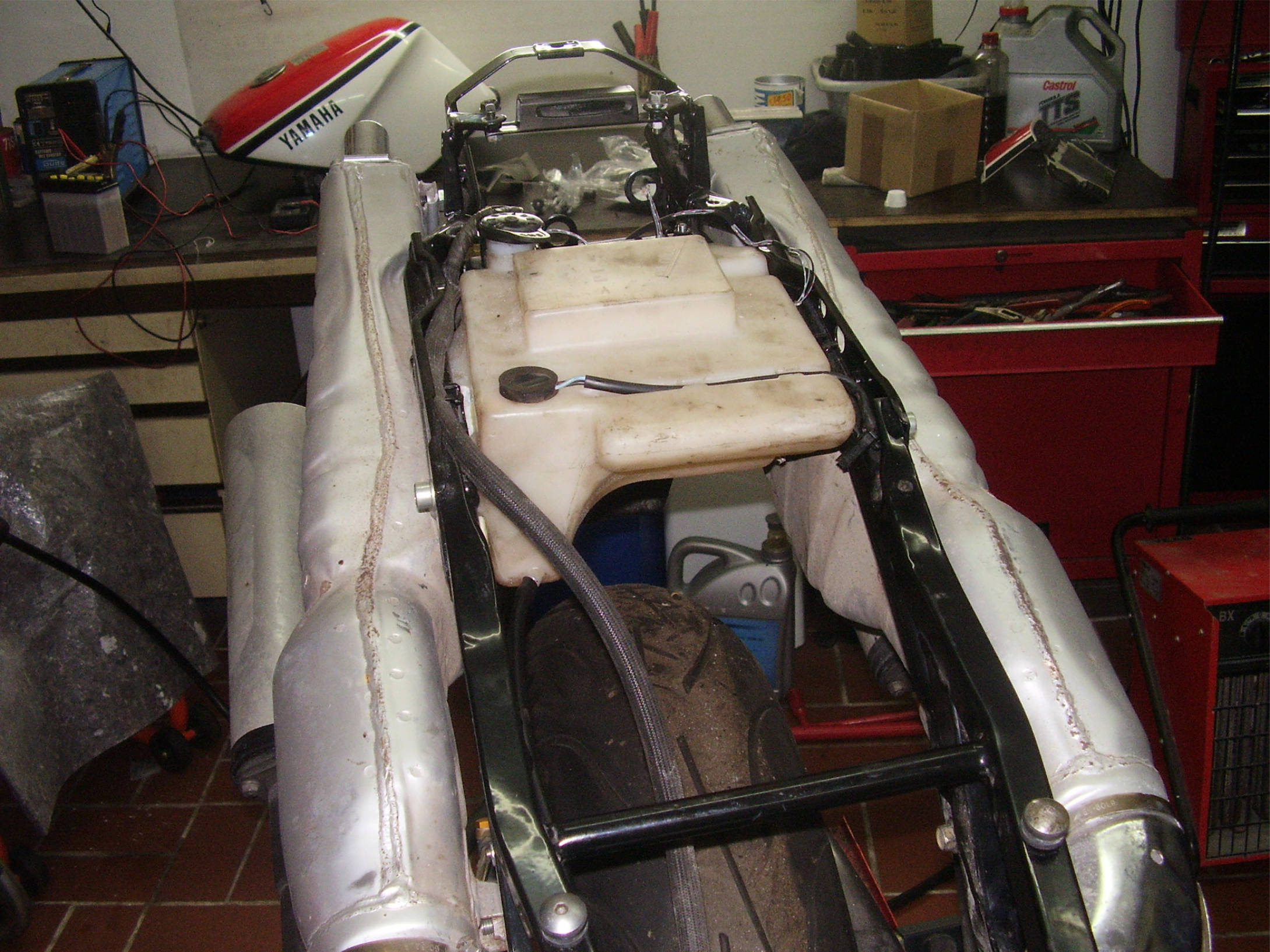

Durch die schmale Verkleidung musste der Öltank unter die Sitzbank verbannt werden.
Alle Umbauten wurden von Griffeldreher wirklich perfekt umgesetzt! Die RD läuft klasse!

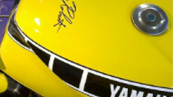

Das optische Kleidchen hat sie von mir bekommen...
An dem Moped ist kein Stück lackiert, sondern ich habe alles mit Wrappingfolie bezogen (inklusive der gelben Grundfolie).
Dekoraufkleber sind alle laminiert, dadurch kann ich auf einen Klarlack verzichten.
Vorteil: Ausbesserungsarbeiten wie Kratzer sind innerhalb kürzester Zeit möglich.
