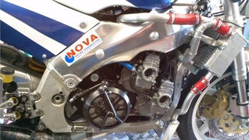

    nach guter Überlegung gebe ich mein Projekt aus Zeitmangel auf!
    Es wird ein rolling Chassi mit Motor wie auf den Bildern zu sehen ist verkauft.
    Was fehlt:
    - Airboxen
    - Verkleidung
    - Verkabelung
    - Motor zerlegt und gereinigt. Kurbelwelle vermessen. Neu abgedichtet / zusammengebaut. Jetzt fehlt ein neues Kolbenkit. Zylinder haben Erst maß.
    - und und und zu viel zum schreiben
    Kleine Details:
    - Jolly Moto Neu fertig umgelegt ins Heck verschweißt
    - Motor stammt von Guido F.
    - Gabel Anlage von der Firma SKM Motors CNC bearbeitet und abgestimmt (Aus 2012er R6)
    Variante A So wie auf den Bilder zu sehen 5800,-
    Variante B ohne R6 rj15 Gabel und Felgen 4800,-
    Bei ernsthaften Interesse vorbei kommen und anschauen! Standort: Münster bei Dortmund

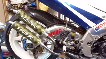

  • Kann es sein das beim vollen Einfedern das Vorderrad die Krümmer berührt?
    Sieht auf den Bildern sehr eng aus, kann aber auch täuschen.
    Schönes Projekt :daumenhoch
    Gruss Willi
  • ...könnte man ja noch ändern....
    Nur , das Motorrad ist zu kompakt..die Schwinge ist zu kurz ...
    Du bekommst den Druck nicht aufs Hinterrad übertragen...
    ... Zipfelklatsch......
    Einmal editiert, zuletzt von Mik500 ()
    Original von Mik500
    :teacher:
    völliger quatsch....
    die schwinge ist nicht zu kurz...
    die schwinge ist genau so lang wie die original gamma schwinge...
    nur bei der jetzigen einbaulage sitzt der motor viel zu weit vorne....
    das bike ist "so" viel zu frontlastig, somit sehr wenig traktion am hinterrad...
    wenn man´s richtig macht müßte der motor ein ganzes stück weiter nach hinten,
    was aber nur mit verzicht des kickstarters oder "ausklinken" des rahmens funktioniert...
