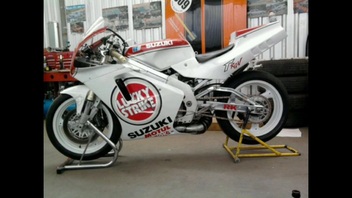

  • Wenn es irgendwie möglich ist, den roten Kreis mit Lackierschablone lackieren.
  • Ich hab mit einem Overheadprojektor ein Logo auf die Verkleidung montiert am Motorrad geworfen. Den roten Kreis innen Lackiert, den weißen drumherum abgeklebt, das olive grüne wieder lackiert und das schwarze wieder geklebt. So sieht man keine unsauberen Ränder.
    Den Schriftzug habe ich danach per Hand aufgeklebt.
    Hier das Pizza-Klebeding:
    So dann der rote Kreis:
    Ich hatte erst vor, den Pizza-Aufkleber einzuschneiden und habe deswegen die Stellen, wo die Verkleidung zu sehen gewesen wäre, eingeschnitten:
    Und so fertig:
    Viel Spaß bei der Arbeit :winking_face:
    Ich hab mir die meisten Aufkleber im Endeffekt nachgeplottet, nur die kleinen Lucky Strike Logos hab ich genutzt, aber auch die sehen aus, wie mit zuwenig Tinte gedruckt.
