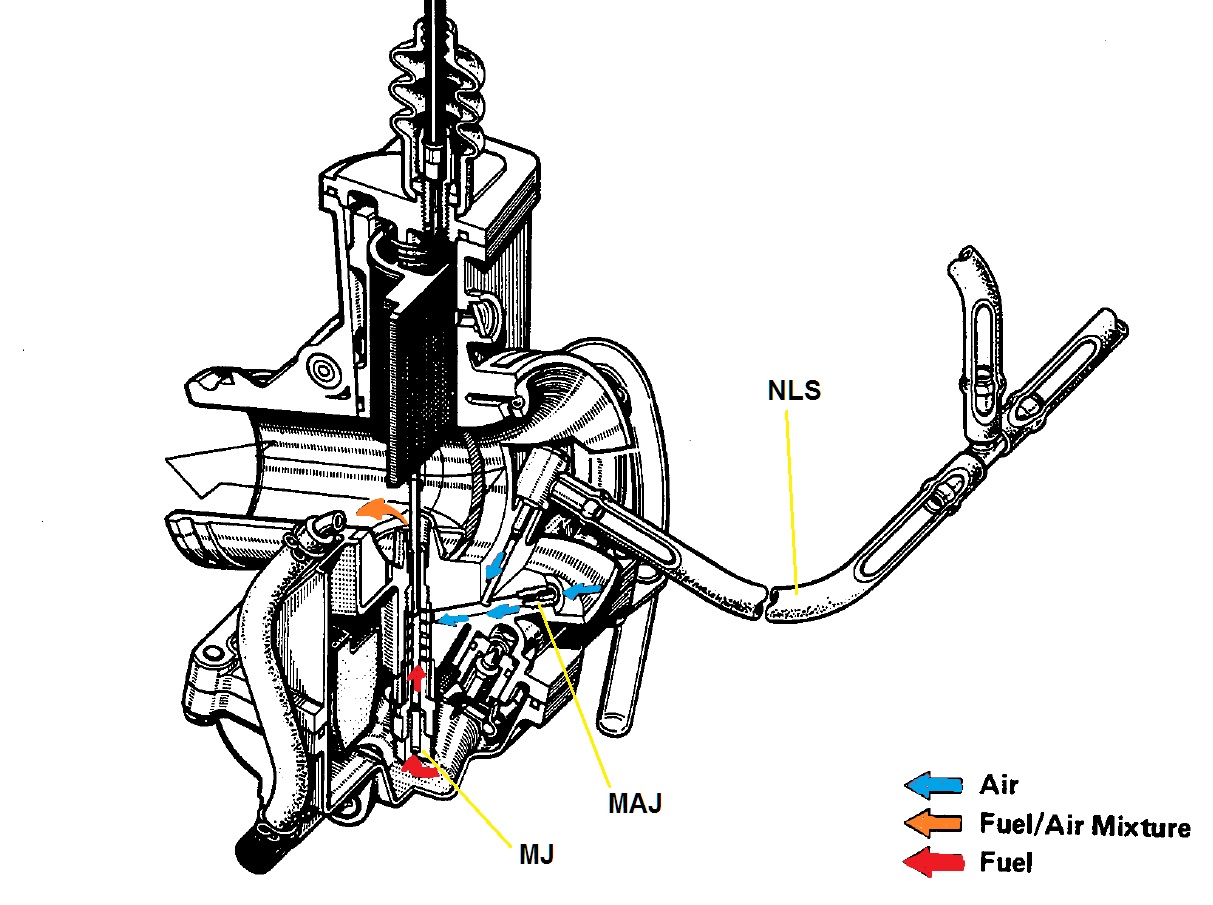

Stellen wir uns doch mal vor, es gäbe garkeinen MAJ und kein NLS:
Da gäbe es in meinen Augen zwei Möglichkeiten: Entweder läuft der Motor bei wenig Drehzahl (Volllast!) gut, aber säuft ab ner bestimmten Drehzahl gnadenlos ab (zu hohe Strömungsgeschwindigkeit im Venturi und damit zuviel angesaugtes Benzin, was ja nicht durch einen MAJ bzw. NLS "korrigiert" wird) oder halt eben so bedüst dass es oben ok wäre, aber untenrum wegen zu mager abstirbt...
Es geht sich ja letztendlich darum, die Druckverhältnisse im Vergaser in allen Last- und Drehzahlbereichen auf die für den Motor passende Gemischbildung anzupassen. Und das sind ja letztendlich alles Kurven bzw. Kennfelder (Druck, Geschwindigkeiten usw. in Abhänigkeit von Last und Drehzahl ) ....nur das sind oft lustige Exponentialfunktionen die ohne diese Trickserei mit den vielen Düsen und schiess mich tot überhaupt nicht vernünftig zusammenfallen würden...Vergaser ist halt reine Physik bzw. Strömungsmechanik. Sogesehen komplizierter als ne Einspritzung...da wird Luftmenge bzw. Masse gemessen, Drosselklappenstellung abgefragt, n bischen im Prozessor gerechnet, ne Düse spritzt die passende Menge Benzin ein, fertig
Aber ich schweife ab
Hier im angehängten Bild kann man es doch gut sehen. Hab die Pfeile mal farbig gemacht und die relevanten Düsen markiert. Der MAJ mündet im bzw. am Mischrohr und bildet eine Art Bypass für die Luft. Der Druckausgleich findet logischerweise immer dort statt, wo am wenigsten Widerstand herrscht. Stichwort Dichte Benzin vs. Luft u.A....
Das heisst wenn der MAJ größer wird, haben wir auch einen schnelleren Druckausgleich über diesen "Bypass" und die Menge an angesaugtem Benzin wird im Verhältnis zur Luft weniger ---> Gemisch magerer! .... Stellt euch mal vor, an der Stelle des MAJ wäre ein riesen Loch...da würde dann garkein Benzin mehr mitkommen sondern nur noch Luft durchpfeifen ...wie soll sich denn so Unterdruck über dem Flüssigkeitspegel im Mischrohr aufbauen?!
Einfach mal zuhause ausprobieren, JCN hat es schon gesagt mit dem Strohhalm
Ich hoffe, das war jetzt kein "Wischiwaschi" mehr :D
Kann es natürlich nicht beweisen, aber halt nach meinem Kenntnisstand logisch und argumentativ urteilen
Wenn jemand anderer Meinung ist, freue ich mich auf anregende Diskussionen! (aber bitte argumentativ....nicht so nach dem Motto "isso, punkt")
