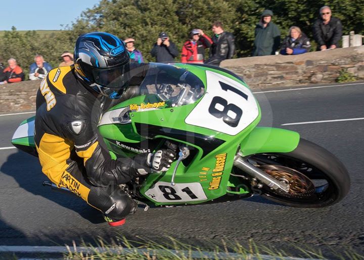

KR-1S Classic TT Pechsträhne
  • Das Team Collins and Russell war u. a. mit der KR-1S bei der Classic TT unterwegs.
    Bike 1:
    Leider ist in der dritten Trainingsrunde ein Kolben explodiert.
    Bike 2:
    Versuch zwei auf Serien KR-1S. In der vierten Trainingsrunde war der Motor hinüber.
    Bike 3:
    Mit Hilfe von Ben (einem anderen nicht IOM) KR1 Rennfahrer einen Motor fertig gemacht.
    Der Motor hat gehalten, aber in zweiten Runde ist der Sprit ausgegangen.
    Aus stehenden Start immerhin eine 101.27 mph Runde hingelegt.
    Was mehr als respektabel ist für das alte Moped.
