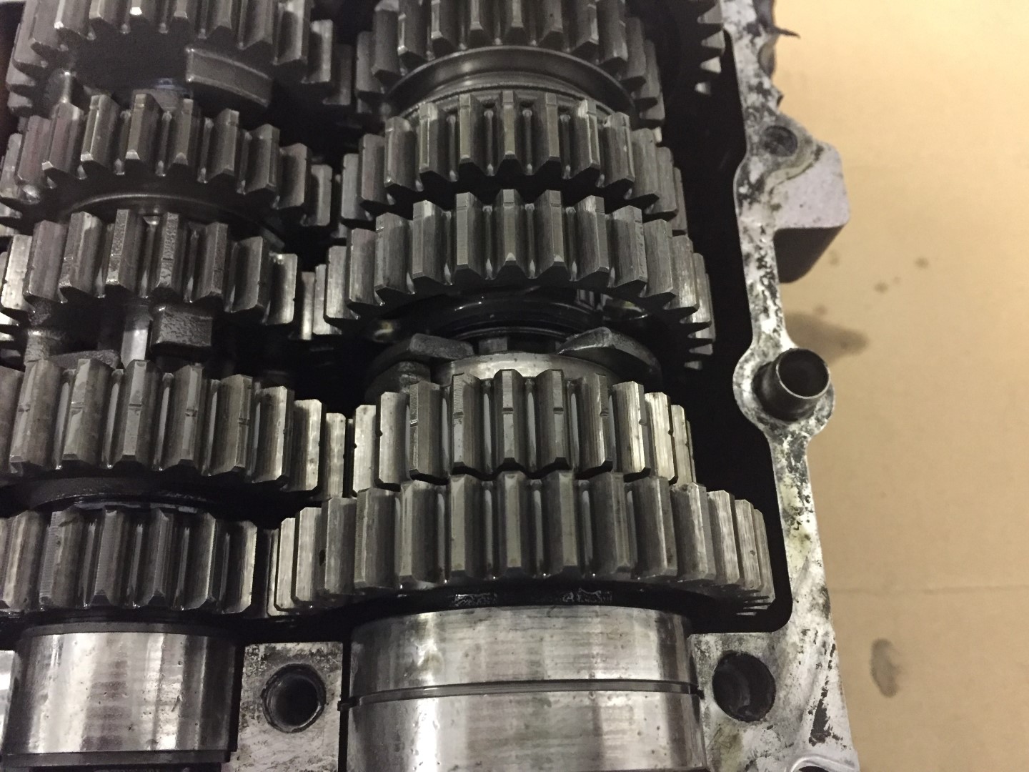

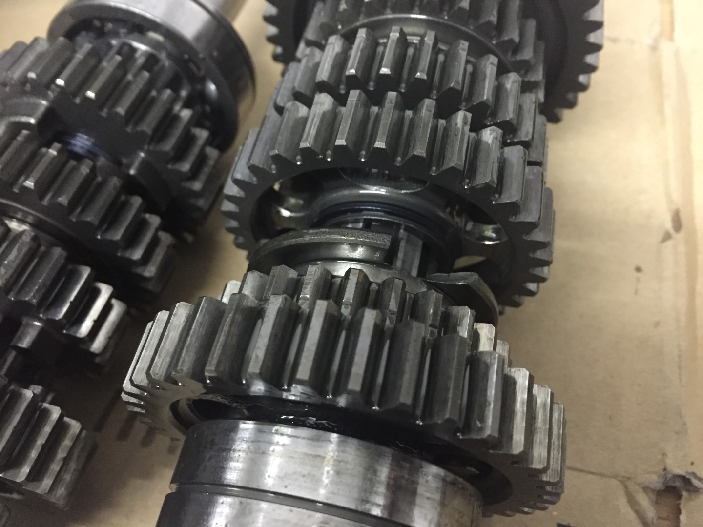

  • So, Motor ist auseinander. Das 6. Gang Zahnrad ist defekt und hat auch noch das 3. Gang Zahnrad angekitscht.
    Die Frage ist jetzt wo bekomm ich neue oder gute erhaltene gebauchte Teile :nixweiss: Die Originalersatzteilnummern sind 23461-KM9-000 (3.Gang) und 23521-KM9-000 (6.Gang).
