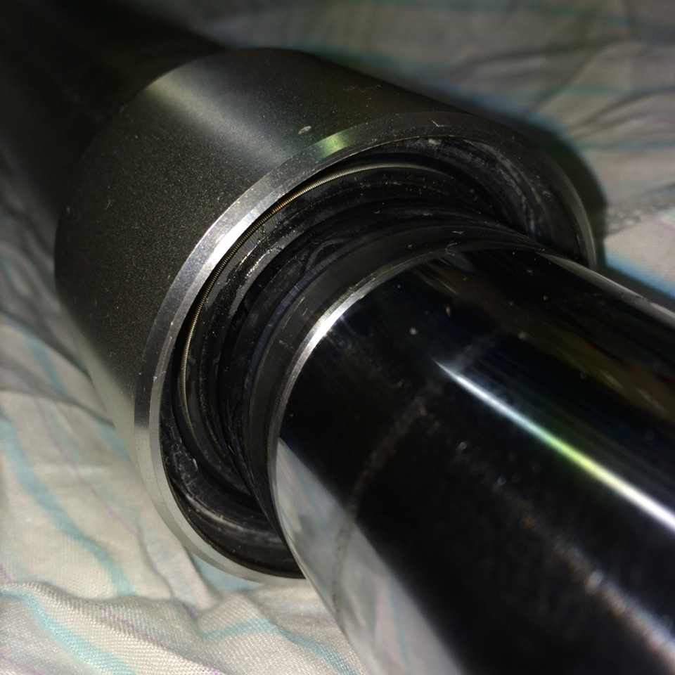

  • Danke für deine Antwort, aber an einer Stelle hängt es noch. Ich kann das Standrohr und das Gleitrohr nicht auseinander ziehen. Auf den Bildern ist zu sehen, das die Staubkappe und der Sicherungsring raus sind, nur der Simmerring sitzt fest und ich weiß nicht, wie ich den rausbekommen soll. Alles andere ging ohne Probleme. Gibt es dafür einen Trick oder ein besonderes Werkzeug?
  • ......... wenn ich mich recht erinnere, ist da noch eine Schraube im Gabelfuß, die die Kartusche hält, oder?
  • Janz jenau :teacher: . Und ohne die Inbusschraube da rauszudrehen, passiert auch nichts. Mit Glück dreht sich innen auch nichts mit, dann kannst du die Gabel mit leichter Gewalt auseinander ziehen.
  • Stimmt nicht, diese Innemsechskantschraube, M4 oder M5, ist die Sicherung für das Standrohr, dies hat wie auch der Gabelfuß ein Gewinde M40x1,25.
    Die Kartusche wird von unten mit einer Imbusschrsube von M8x40 + Kupferring gehalten. Im Gegensatz zur Kitgabel wo anstatt einer normale Schraube eine Hohlschraube...wegen des Oelflusses.
