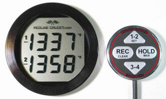

  • Abgasmessung mit Bauteilen von Greisinger und Koso incl. Wassertemperatur
    2 x Temperaturfühler 3mm bis 1200° fürs Abgas
    1 x Temperaturfühler 1,5mm bis 1200° fürs Wassser
    Zwei autarke Anzeigegeräte im Cockpit, eines mit Umschalter um auf Wassertemperatur umschalten zu können.
    Die Fühleraufnahmen sind Schellen von Koso, für die 3mm Fühler wurden aus Messing passende Quetschhülsen gedreht ( im orginal für 6mm Fühler).
    Wenn das Mopped ohne Fühler laufen soll wird einfach eine Stahlkugel anstatt der Quetschhülse verschraubt.

  • Die Entfernung kann ich nicht genau benennen, habe die Fühler so nah wie möglich am Kolben plaziert ( Entfernung= Aulasskanal Zylinder + Auspuffadapterflansch= geschätzt 70mm )
    Zu den Temperaturen und meinen ersten Abstimmversuchen:
    Der Motor zieht ruckfrei durch und hat, gefühlt, genug Leistung.
    Förstermotor mit geraden Kerzen, geänderten Steuerzeiten und JL.
    Intensiv konnte ich mich noch nicht mit Temperaturen und Bedüsung beschäftigen.
    Habe mich erstmal mit Max-Drehzahl bei Volllast beschäftigt.
    Laut meiner Umfrage sollte die Temp nicht über 700 Grad liegen.
    Setup links / rechts: 8er Stöcke, HD's 280/290, Powerjet 65/60, offene Matte
    Auffällig dabei: Endtöpfe ziemlich nass
    Die erste Testfahrt ergab links ca. 720° / rechts 680° ( 5 Gang bei 12000 )
    Linke Powerjet von 65 auf 70 erhöht / links ca. 705 °
    Zu weiteren Versuchen bin noch nicht gekommen.
    Ich bin etwas ratlos bei den nassen Endtöpfen................
    Meine Idee:
    HD's runter ( um die Endtöpfe trocken zu bekommen ) und Powerjet rauf ( um unter die 700° zu gelangen )
