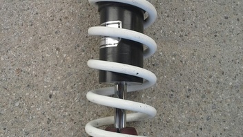

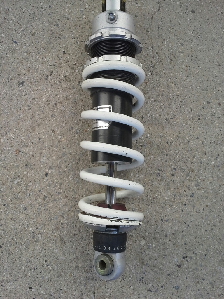

Weis jemand um welches Federbein es sich da handelt, bzw. wer sowas nochservisiert?
Frage RG500 Federbein

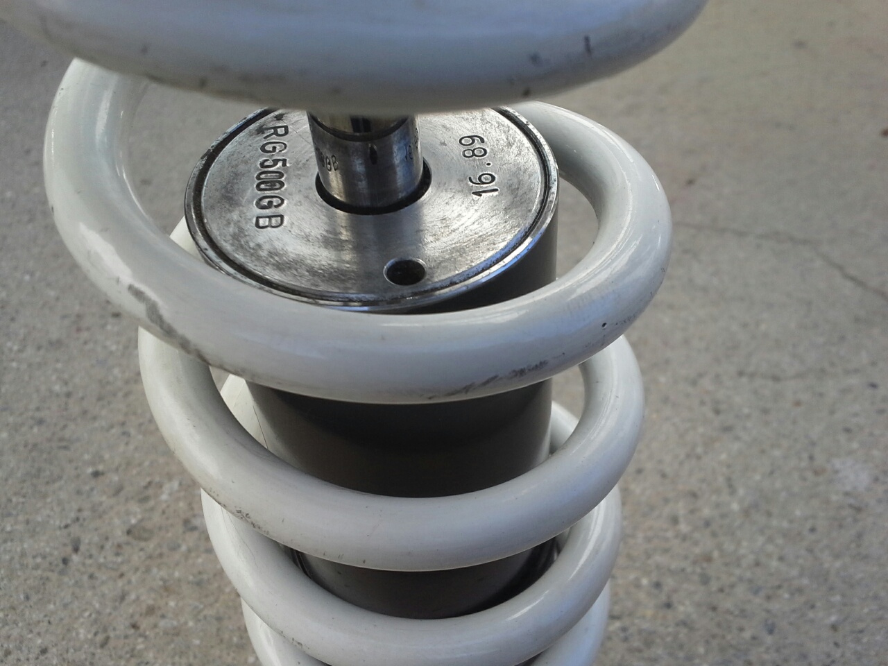

Leider ist kein Herstellername am Federbein erkennbar.
Vielen Dank! -
Nabend.
Ist ein WhitePower Federbein. Service kann durch Wilbers oder fast jeden anderen Fahrwerksservice erfolgen.
Gruß Jörg -
Wenn du das Teil zum Service gibst, dann lasse gleich einen externen einstellbaren Ausgleichsbehälter anbauen.
Hab auch so ein altes White Power Federbein für meine VJ21A instandsetzen lassen, Ausgleichbehälter von einer älteren Honda CBR 600 passt gut, sammt Schlauch für 20€.
