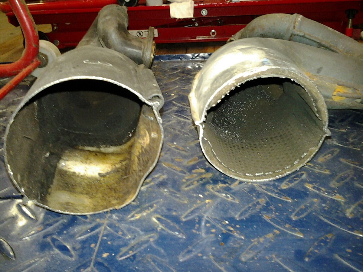

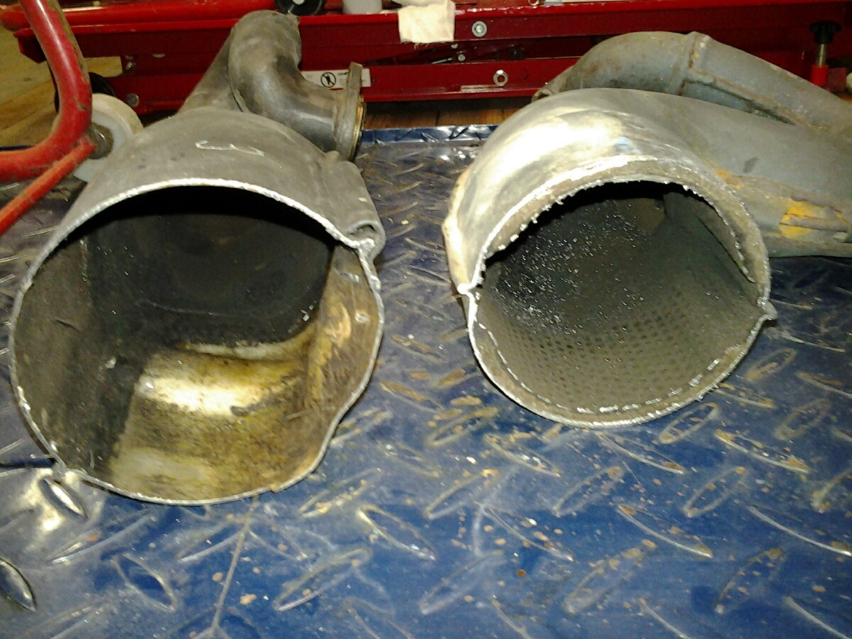

Im Anhang die NS Anlagen wo der deutsche Kollege Wolfgang B.:-) seine Resonanzkammern für die schnellen Pisten reingemacht hat:-)
Ich hab heute die Info bekommen, das die Swarbrick anlage ziemlich eine Kopie der originalen ohne Dämmzeugs ist und für Drehzahlen bis 10500 top sein soll. Werde meine originale Anlage mal zersägen und ausräumen und dann berichten.
