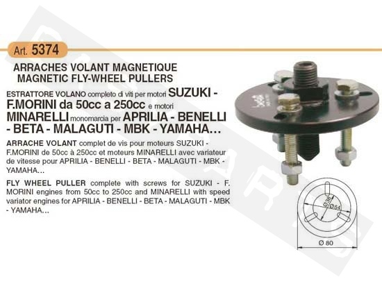

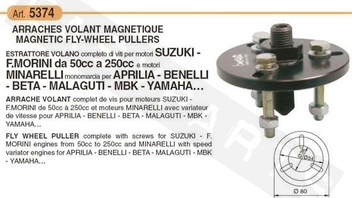

Wenn man keine Lust hat selber zu machen
http://images.google.de/imgres…hUKBkwGQ&bih=631&biw=1366
https://www.easyparts-rollerte…/Polradabzieher-BUZZETTI-(%C3%9864-innen--%C3%9870-au%C3%9Fenma%C3%9F)-Min.-Yamaha--Suzuki_(Polradabzieher)-p110258.html
