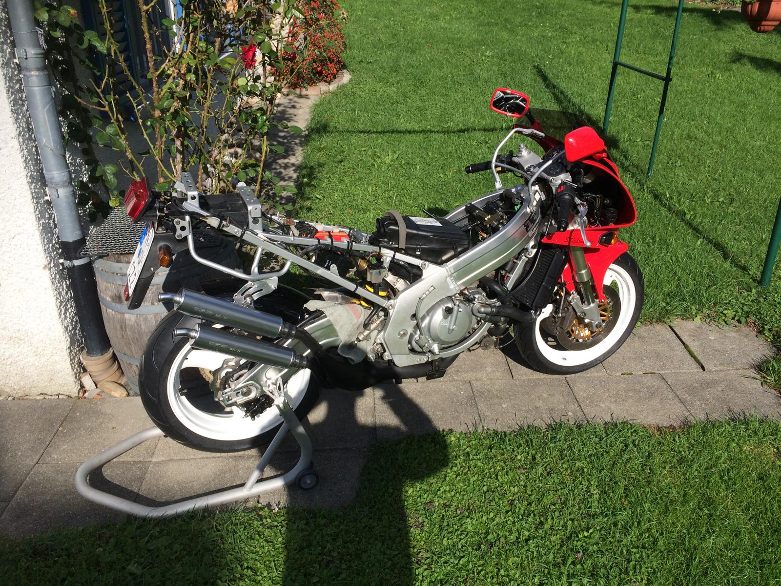

wer verwendet ein anderes Federbein in der RGV?
Es ist nur für die Rennstrecke. Kein Strassenbetrieb.
Welche anderen Typen passen von der Länge her?
Passen auch welche von der Abstimmung annähernd?
Ersatzfederbein RGV Rennstrecke
cbr 1000 sc57 federbein passt , muss geshimst werden an der Umlenkung
Hab grad kein anderes Bild , man müsste das Federbein aber sehen . -
