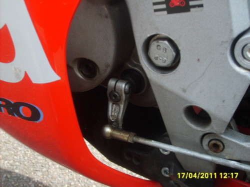

    Beim Kicker umbau, wirst du sehen das man bei dem 122 eine lange Kickerwelle braucht da der Rahmen einfach im weg ist :winking_face:
    Beim 123er war die Kickerwellen an der Schaltwelle :winking_face:
    du wirst dich späterstens nach der suche von Kickerhebel seher schwert tun (nicht zu finden)
    (Bilder von 123er Kicker)

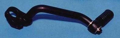

  • Du brauchst den Kickerhebel für die GS RS SP Bj.92-94 (Bild 2) und der wird extrem schwer zu finden sein !
    bei dem 122er Kickerkit von der SP gibt es auch 2 verschiedene Kicker Wellen und 2 verschiedene Freilaufräder.
    Eine kurze Welle (nein keine von der RX, MX, ETX, SX) und eine die 2 cm länger ist.
    Bei dem Fraulaufräder ist der immen Durchmesser unterschiedlich (das Alte Motorgehäuse hat ein kleine Durchmesser und ab Bj. 98 habe die ein größeren Durchmesser.
    Bilder kann ich dir später bei interesse schicken
