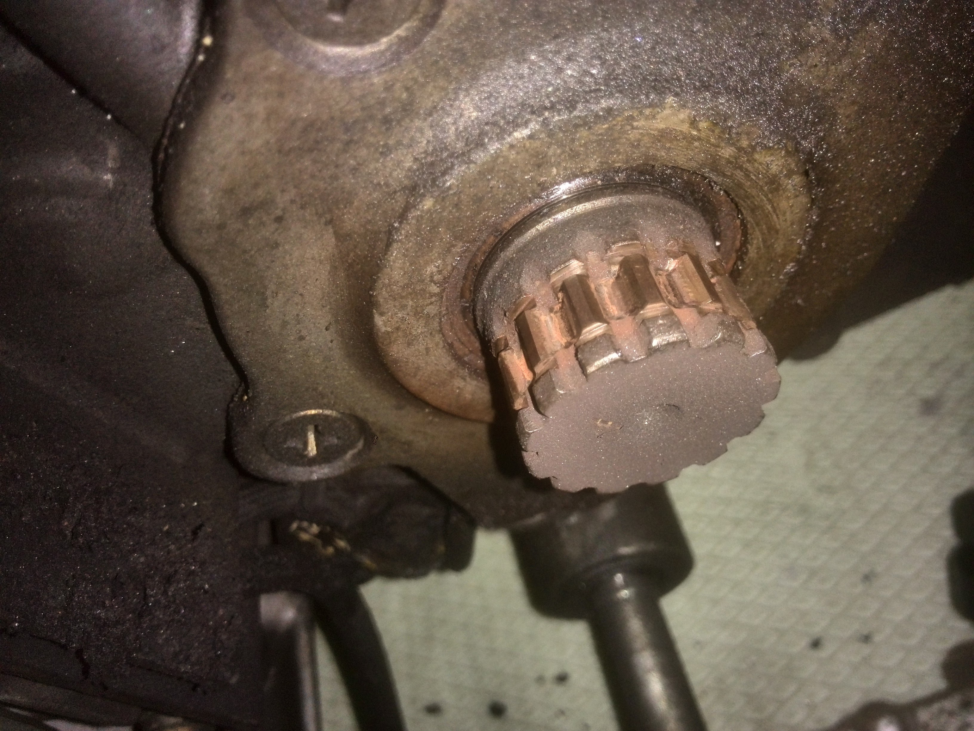

Getriebeausgangswelle - Verzahnung eingelaufen (RGV - VJ21)

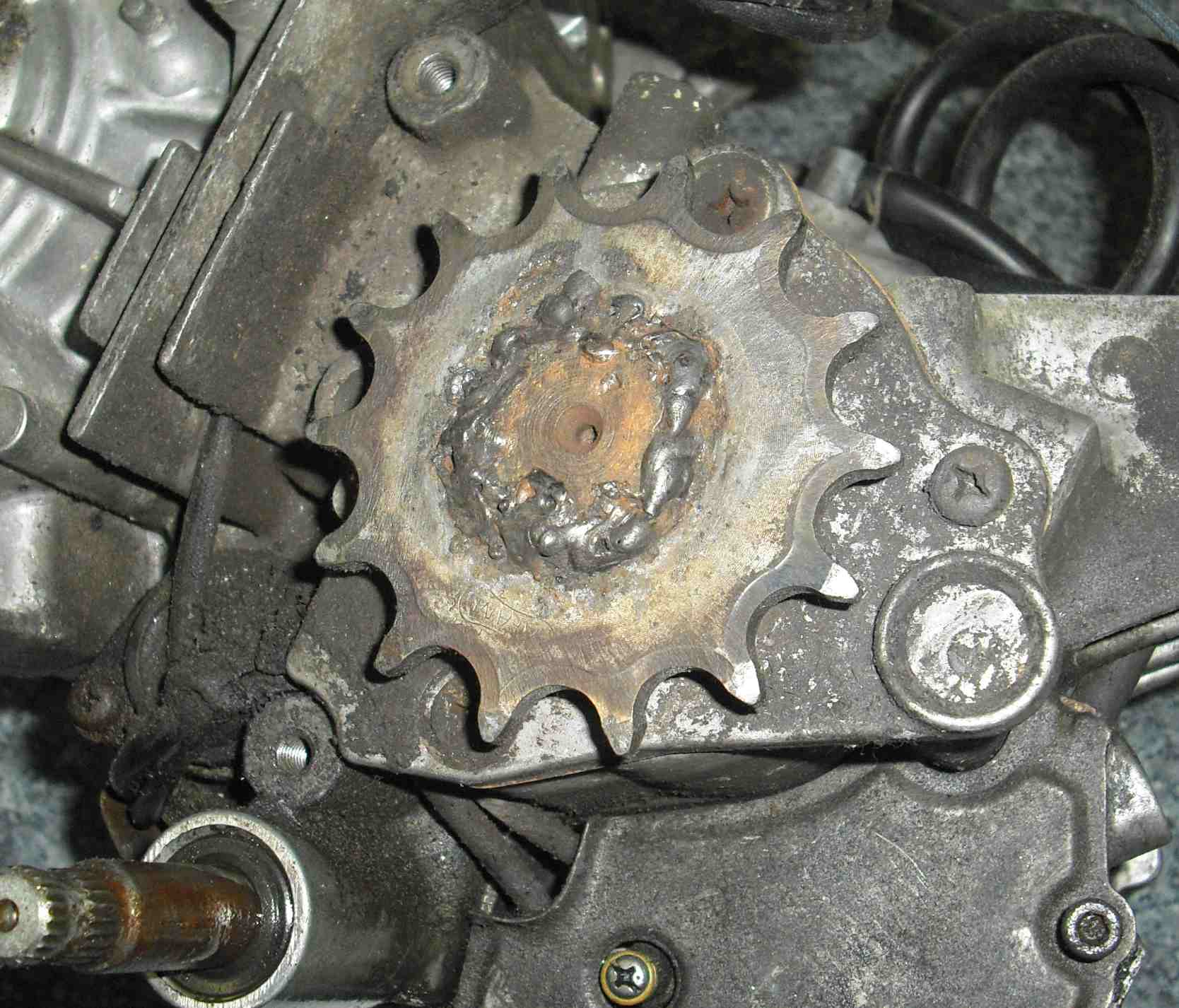

  • Ich hab bei mir das gleiche Problem und das Ritzel mit holländischem Superkleber angeklebt. Aber erst jetzt im Winter o es hält werde ich sehen. Km-Stand 47???
  • In England bei TTW gab es mal Talon Ritzel die weicher als die Welle sein sollten. Ansonsten hilft Kupferpaste und 2 Sprengringe, einer davor und einer dahinter. Bei mir sitzen so auch Zubehörritzel seit 10 oder 20tkm ohne Probleme. Ansonsten gibt es besagte Welle einzeln bei TTW. Danach hat man dann wohl auch wieder den Rest des Motorlebens Ruhe
    www.m-m-o.de
  • Gibts da jetzt egtl. irgenwelche neuen Erkenntnisse? Ich hätte gerne ein Ritzel, welches weicher als die Welle ist.

  • Danke, aber ich brauch ein Ritzel, nicht die Welle.
    Werde einen anderen Motor verbauen, dessen Welle ist noch okay.
