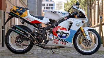

    mit original rehmenheck wirds schwierig.... wenns nach was aussehen soll

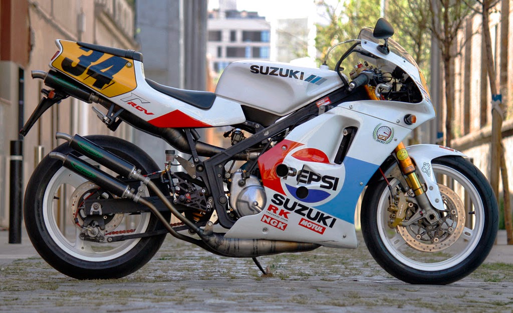

    siehe hier:
    Lucky Strike die „Zweite“, oder # 34 lebt!
    :teacher:
    das ganze rgv zeugs ist zu klein für die 500er...

    heck ist rgv 500!
    verkleidung vorne is meines erachtens auch zu klein.
    steht an den luftkanälen an (ausschnitt nötig)....
    und unten passen die auspuffe nicht rein...
    wenns richtig gemacht wird bleibt volumen usw. der auspuffe gleich.
    also kein unterschied zu vorher

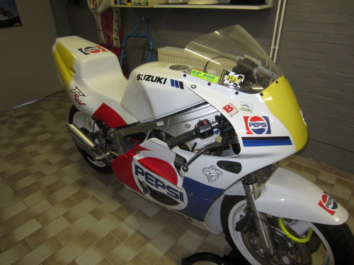

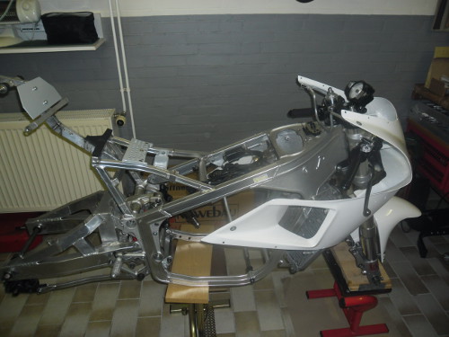

  • Hallo, bin auch gerade dabei eine RG500 (Kevin Schwantz Replika) wieder aufzubauen. Sie hat aber noch etliche Probleme :winking_face:
    .. Motorschaden, keine Papiere .. aber an bei an geht es voran.
    Vielleicht erkennt sie ja hier jemand wieder... (sofern der Dateianhang funktioniert :nixweiss:)
    Würde gerne etwas mehr erfahren - habe Fotos, da sieht sie aus, als wenn sie schon mal zugelassen wäre!
    Blinker, Kennzeichenhalter etc. Habe eigentlich vor sie wieder auf die Straße zu bringen - sofern möglich...
    Alternative wäre wohl Rennstrecke oder halt schöne Deko für's Wohnzimmer :D
