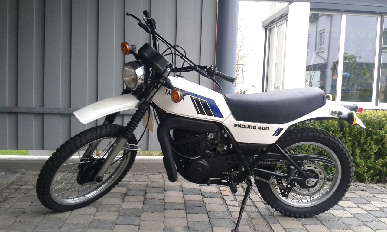

zeig mal bilder von deiner hübschen
Hier isse!

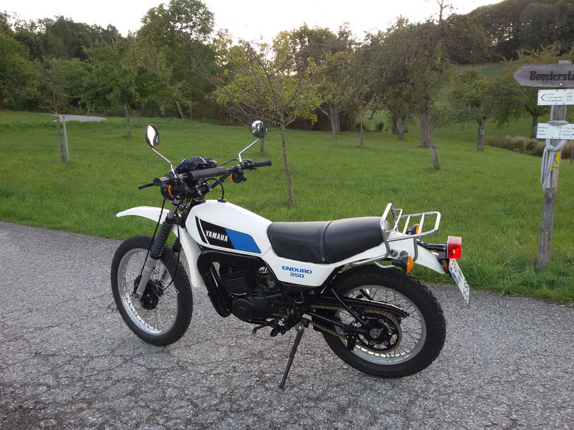

sehr hübsch deine dt!!
